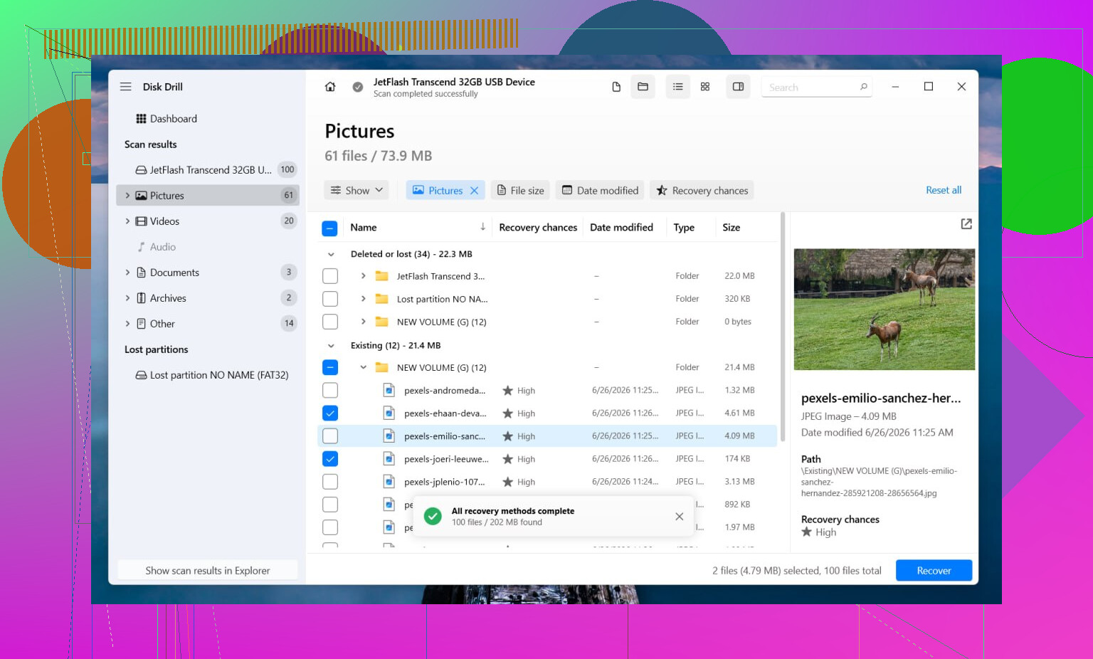

Jeg ville starte med Disk Drill. Jeg brugte det engang på et eksternt drev, som dukkede fint op i Diskhåndtering, men blev åbnet som RAW i Stifinder. Det, der hjalp, var, at det prøvede flere gendannelsesmetoder i én omgang.
Hvis dele af det gamle filsystem stadig findes, henter det ofte filer tilbage med mappenavne og struktur intakt. Hvis filsystemet er for beskadiget til det, falder det tilbage på filsignaturscanning og leder efter en lang liste over kendte filtyper. Forhåndsvisningsværktøjet betyder også noget. Jeg bryder mig ikke om at gendanne 200 GB i blinde og så finde ud af, at halvdelen af filerne er skrammel.
Det grundlæggende forløb er dette:
  1. Installer Disk Drill et andet sted, ikke på det berørte drev.
  2. Start det, og vælg RAW-disken eller partitionen.
  3. Klik på Søg efter mistede data. På et eksternt drev skal du bruge Universel scanning, hvis den beder om det. Jeg ville kun skifte til Avanceret kameragendannelse for optagelser fra kameraer, dashcams eller droner.
  4. Lad scanningen blive færdig. Afbryd den ikke, medmindre drevet er ved at fejle.
  5. Forhåndsvis de vigtige ting først.
  6. Gendan alt til en anden disk.
Hvis drevet kobler fra, fryser eller laver mærkelige genforbindelsesløkker, ville jeg lave et image, før jeg gjorde noget som helst andet. Disk Drill har en mulighed for sektor-for-sektor-imaging, så du arbejder ud fra kopien i stedet for at belaste originalen. Jeg har gjort dette med et gammelt bærbardrev én gang, og det reddede mig fra at genlæse en disk, der blev værre time for time. Langsomt, ja. Det værd, ja.

  3. Kør gendannelsessoftware på klonen eller på RAW-partitionen.
    Disk Drill er et solidt valg her, fordi det håndterer mistede partitioner og RAW-filsystemsscanninger godt, og det giver forhåndsvisninger før gendannelse. Gem gendannede filer på et andet drev.

Om Disk Drill, siden det blev nævnt:
Fordele
  • God til scanninger af RAW-partitioner
  • Forhåndsvisning er virkelig nyttig til billeder
  • Kan gendanne via filsystemspor eller filsignaturer
  • Grænsefladen er lettere end TestDisk
Ulemper
  • Dybe scanninger kan tage en evighed
  • Gendannelse af filnavne/mapper afhænger af, hvor beskadiget filsystemet er
  • De bedste resultater kræver stadig et andet drev til at gemme data
  • Ikke det værktøj, jeg først ville stole på, hvis disken laver lyde på hardwarefejl
Min vurdering: hvis drevet er stabilt, og SMART ser fint ud, er Disk Drill et fornuftigt første forsøg på gendannelse. Hvis disken er ustabil, så klon/lav først et image, og scan derefter imaget. Når dine filer er i sikkerhed, så slet, genskab og test partitionen. Hvis den bliver RAW igen, så mistænk hardware, ikke at Windows opfører sig mærkeligt.
