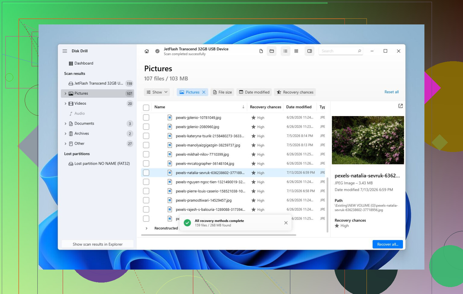

復旧の部分では、Disk Drill は妥当な選択肢です。スキャン前にドライブの完全なイメージを作成できるからです。ディスクの動作が不安定な場合、元のHDDを何度も酷使するより、イメージをスキャンするほうが安全なので、これは重要です。
基本的な流れは次のようになります:
  1. Disk Drillは、損傷したドライブではなく別の場所にインストールする。
  2. 破損したHDDの完全なイメージを作成する。
  3. そのイメージをDisk Drillでマウントまたは開く。
  4. イメージに対してUniversal Scanを実行する。
  5. 結果をプレビューする。
  6. ファイルは別の正常なドライブに復旧する。
プレビューの手順は、料金を支払う前に使う価値があります。写真、動画、文書、その他のファイルが実際に復旧可能かどうかを確認できるからです。
