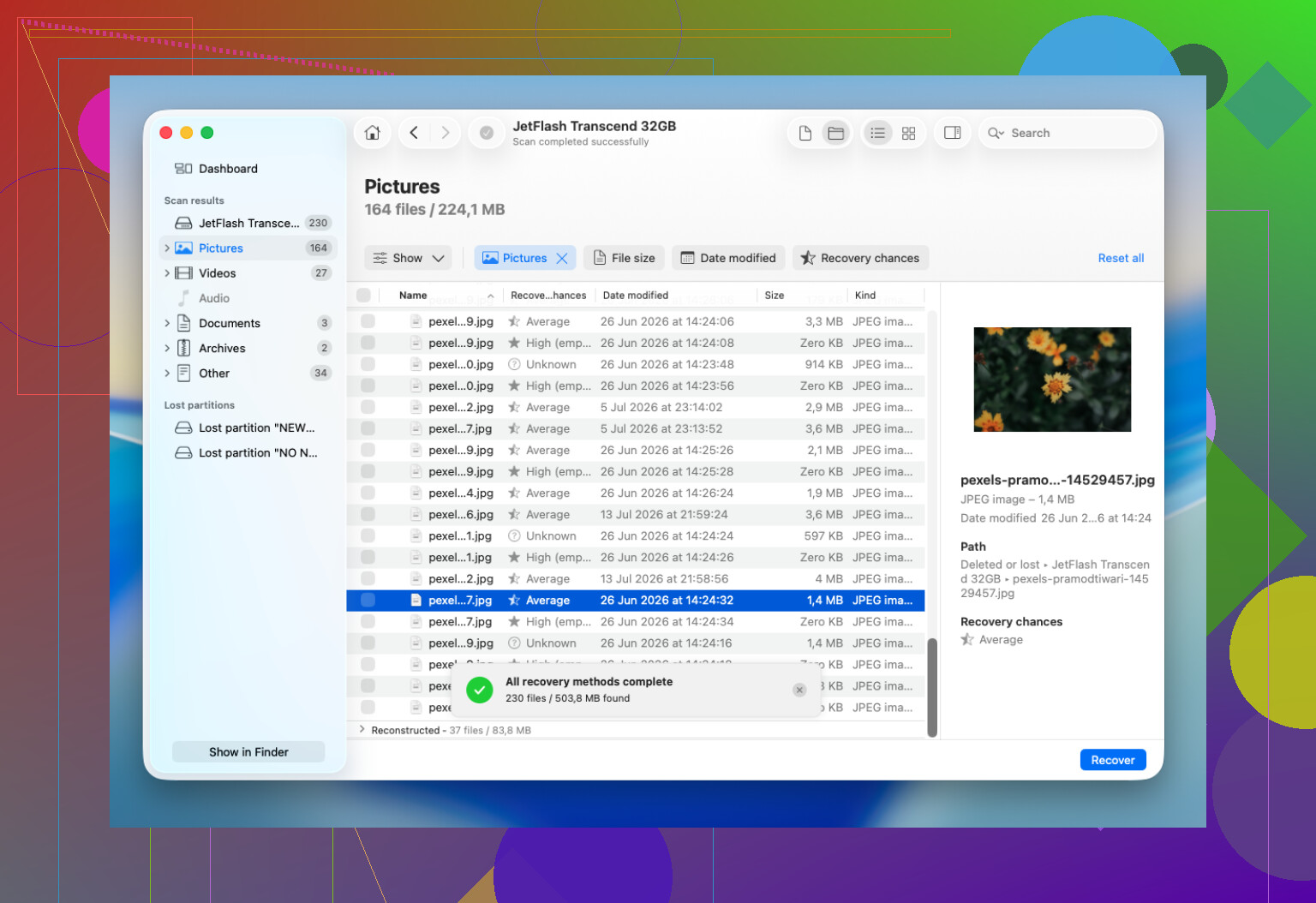

HFSおよびHFS+の復旧については、通常は Disk Drill を勧めます。比較的使いやすく、HFSボリュームの扱いにも強く、Disk Utilityがデバイスを認識している限り、Finderでマウントできないドライブでもスキャンできることがあります。
基本的な流れは次のとおりです。
  1. Disk Drillは、復旧対象のドライブ以外の場所にインストールします。
  2. アプリでHFS/HFS+ドライブを選択します。
  3. Search for Lost Data を使います。ほとんどの外付けドライブでは、Universal Scan が適しています。
  4. 途中で止めず、スキャンが完了するまで待ちます。
  5. アプリが重要なファイルを見つけたら、プレビューで確認します。
  6. 復旧したファイルは、元のドライブではなく、別の正常なドライブに保存します。
