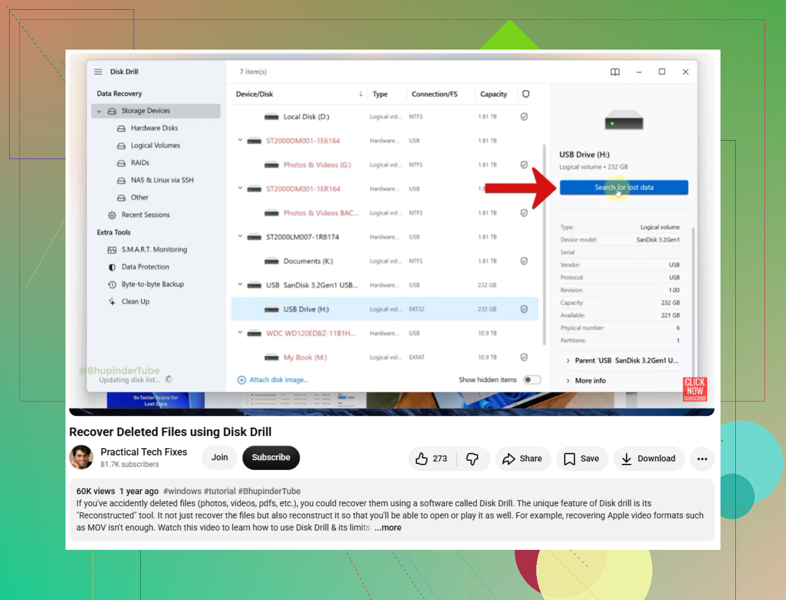

Se não houver backup, sua próxima opção é um software de recuperação. Uma ferramenta como o Disk Drill pode verificar a unidade em busca de arquivos excluídos que o Windows não mostra mais.
O processo geral é:
  • Instale o aplicativo de recuperação em uma unidade diferente, não naquela de onde o arquivo foi excluído.
  • Escolha a unidade que continha o arquivo excluído.
  • Execute a verificação Procurar dados perdidos.
  • Analise os resultados e visualize os arquivos quando possível.
  • Recupere os arquivos desejados para outra unidade.
Uma verificação profunda às vezes pode encontrar dados mesmo que o nome original do arquivo ou o caminho da pasta tenham desaparecido. A visualização é útil porque mostra se o arquivo ainda parece legível, mas você ainda deve abrir e verificar a cópia recuperada depois.
