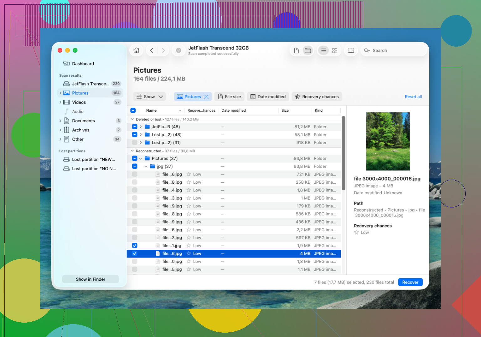

APFS sürücüsünü hemen kullanmayı bırakın. Bu, hangi kurtarma uygulamasını seçeceğinizden daha önemlidir. Çöp Kutusu’nu boşaltmak genellikle gerçek dosya içeriğini anında silmez, ancak o diske yazılan her yeni şey silinmiş verilerin üzerine yazabilir ve kurtarmayı zorlaştırabilir ya da imkânsız hale getirebilir.
APFS kurtarma için önce Disk Drill denemeye değerdir. Birçok eski kurtarma aracına göre APFS ile daha iyi çalışır ve işe yaradığında, size rastgele dosyalardan oluşan dev bir yığın vermek yerine özgün dosya adlarını ve klasör düzenini koruyabilir.
Temel yaklaşım şöyle olurdu:
  1. Disk Drill’i kurtarma yapmaya çalıştığınız APFS sürücüsüne değil, başka bir yere yükleyin.
  2. Harici APFS sürücüsünü Mac’inize bağlayın. Eksik dosyalar dahili sürücüdeyse, macOS istediğinde Disk Drill’e Tam Disk Erişimi verin.
  3. APFS birimini seçin ve Kayıp Verileri Ara seçeneğine tıklayın.
  4. Taramanın tamamen bitmesine izin verin. Daha büyük sürücüler biraz zaman alabilir, ancak erken durdurmak taramanın ilerleyen aşamalarında görünen dosyaları kaçırmak anlamına gelebilir.
  5. Kurtarmadan önce önemli her şeyi önizleyin; özellikle fotoğrafları, videoları ve belgeleri.
  6. Dosyaları farklı bir sürücüye kurtarın. Bunları aynı APFS diskine geri kaydetmeyin.

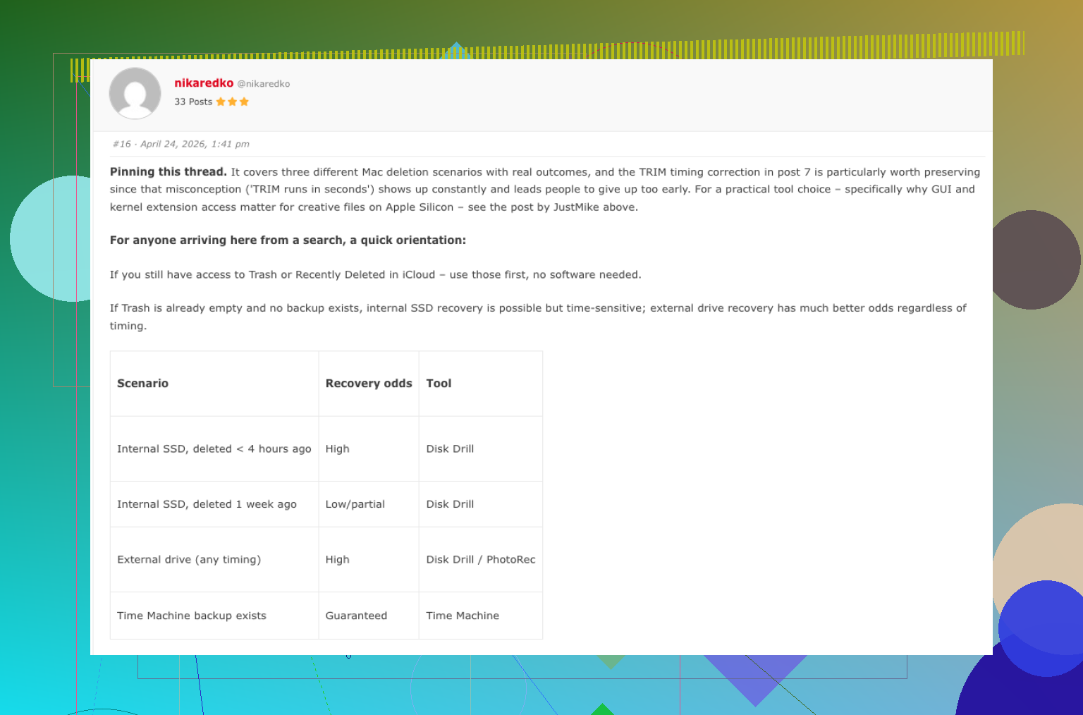

En büyük sorun SSD’lerdeki TRIM özelliğidir. Silinen dosyalar bir SSD’deyse, sistem bu silinmiş blokları arka planda temizleyebilir. Bu gerçekleştiğinde, kurtarma araçları dosyaları geri getiremez. Bu yüzden Mac/SSD’yi hızlıca kapatmak veya kullanmaktan kaçınmak önemlidir. Normal harici HDD’ler genellikle daha iyi şans sunar çünkü aynı şekilde çalışmazlar.

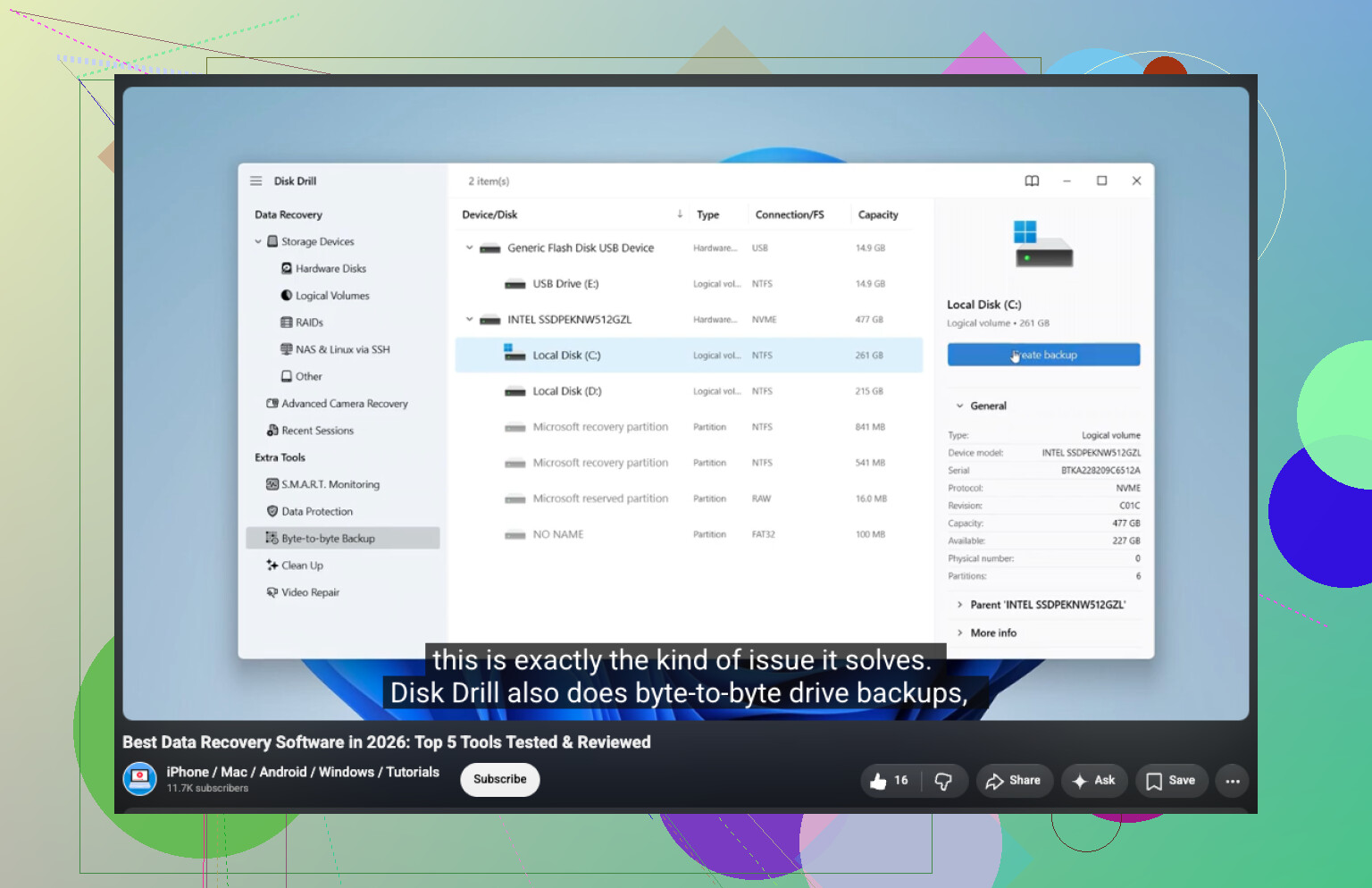

Yazmaları durdurma ve başka bir diske kurtarma konusunda @mikeappsreviewer ile aynı fikirdeyim, ancak dosyalar gerçekten önemliyse taramadan önce bir adım daha atardım: sürücünün bayt bayt bir imajını veya klonunu oluşturun, ardından özgün yerine imajı tarayın. Bu daha yavaştır ve yeterli boş alana sahip başka bir sürücü gerektirir, ancak ilk tarama ihtiyacınız olanı bulamazsa veya sürücü garip davranmaya başlarsa size daha güvenli bir geri dönüş seçeneği sunar. Bazı kurtarma uygulamaları kendileri bir imaj oluşturabilir ya da buna alışkınsanız ayrı bir klonlama aracı kullanabilirsiniz.

Disk Drill veya benzeri herhangi bir uygulama için, bulundu 80.000 dosya sonucunu başarı olarak görmeyin. Bu sayı önbellek çöpleri, kısmi dosyalar, eski küçük görseller ve işe yaramaz adlara sahip parçalanmış bölümleri içerebilir. Asıl test, ihtiyacınız olan tam dosyaları önizleyip önizleyemediğidir. Bir belgeyi, fotoğrafı, arşivi veya videoyu doğru şekilde önizleyemiyorsa, onu kurtarmak genelde sihirli şekilde düzeltmez.
Kurtarma yazılımını şu değerlendirme sırasıyla kullanırdım:
İlk olarak, özgün klasör yolunu ve dosya adlarını görebiliyor mu?
İkinci olarak, önemli dosyaları önizleyebiliyor mu?
Üçüncü olarak, dosya boyutları mantıklı mı?
Dördüncü olarak, kurtarılan dosyalar farklı bir fiziksel diske mi kaydediliyor?
İkinci sorunun cevabı hayırsa, bir şey satın almadan önce yavaşlayın. Dosya adlarıyla dolu bir tarama sonucu cezbedicidir, ama APFS kurtarma sonuç listesinde kurtarma sonrasına göre daha iyi görünebilir.

Dosyalar TRIM işlemi zaten uygulanmış bir SSD’deyse, yazılım muhtemelen pek bir şey geri getiremez. Bu bir Disk Drill sorunu ya da bir PhotoRec sorunu değildir. Veriler kullanılabilir biçimde artık orada olmayabilir. Harici döner plakalı bir sabit diskse, silmeden sonra hiçbir şey yazılmadığı varsayımıyla ihtimal genelde daha az kasvetlidir.
