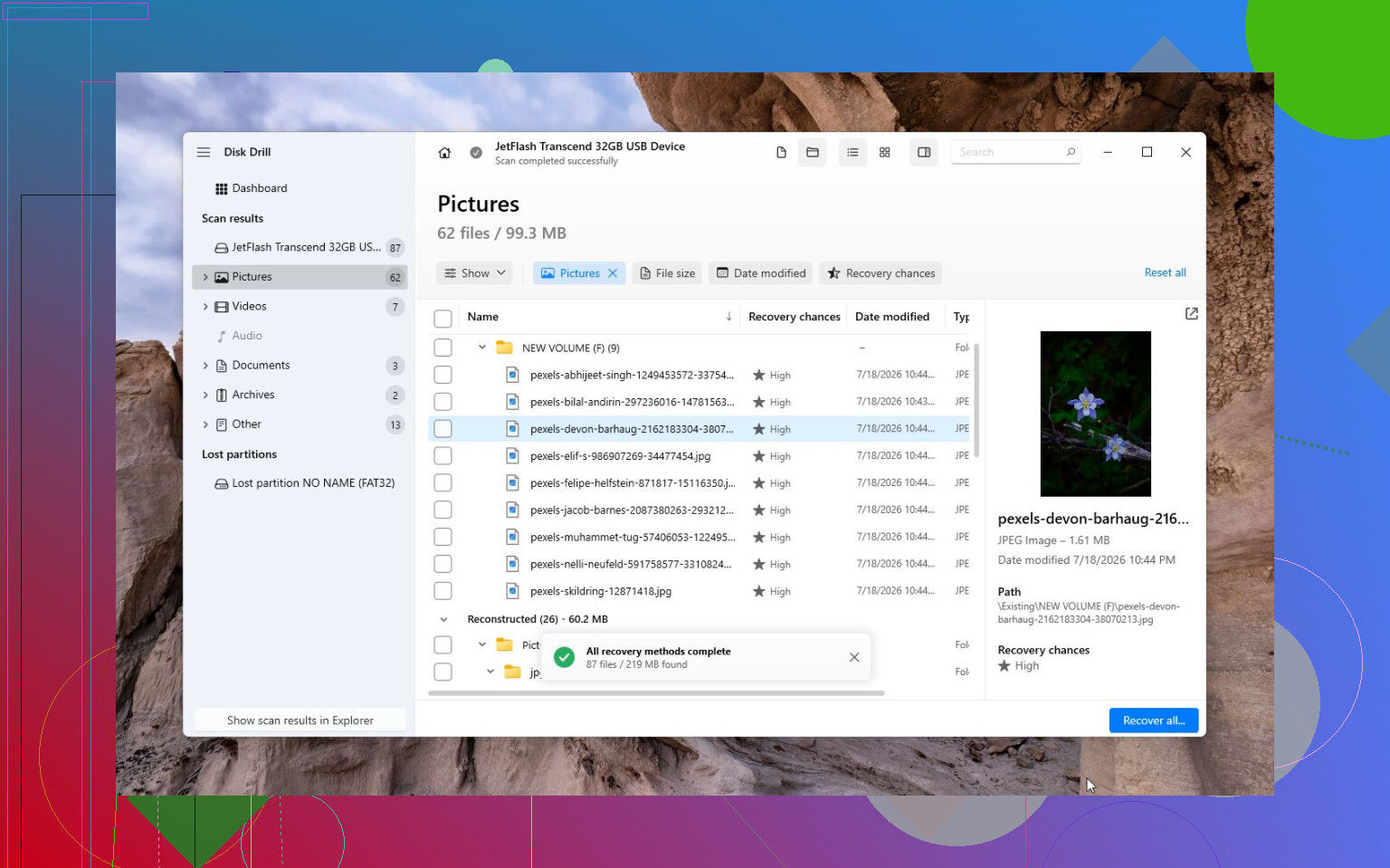

私はDisk Drillを使いました。基本的な流れはかなりシンプルです。
  1. Disk Drillは、復元したいSDカードやUSBドライブではなく、コンピューターにインストールします。
  2. exFATカードまたはUSBデバイスを接続します。
  3. デバイスを選択し、失われたデータを検索を選びます。
  4. ほとんどの場合はユニバーサルスキャンを使用します。
  5. スキャンが完了するまで待ち、見つかった内容をプレビューします。
  6. 復元したファイルはコンピューターか別のドライブに保存します。同じカードやUSBメモリには復元しないでください。
Windowsでは、Disk Drillで最大100 MBまで無料で復元できるので、料金を支払う前にファイルが本当に復元可能か確認するのに便利です。また、ディスクイメージ作成オプションにも注目するとよいです。カードの挙動が不安定で、切断されたり、読み込みが遅かったり、スキャン中にフリーズしたりする場合は、先にイメージを作成して、それをスキャンしてください。元のデバイスへの負荷を減らせます。
