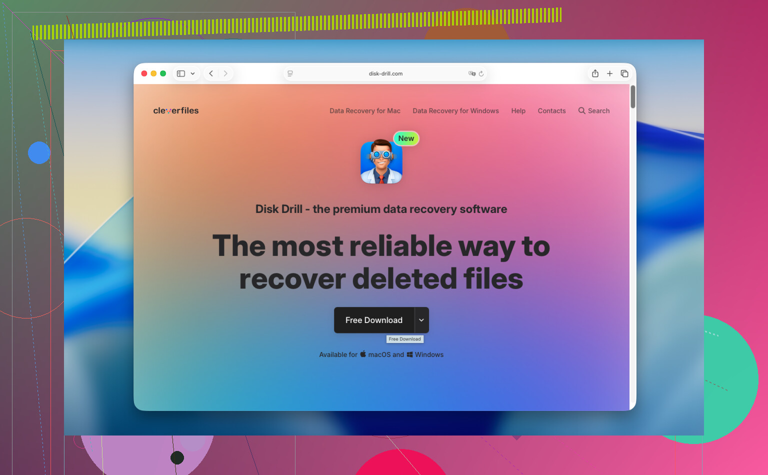

Jag brukar hänvisa folk till Disk Drill. På nyare MacBookar, särskilt Apple Silicon-modeller och system med T2-chippet, är den interna lagringskonfigurationen ett problem för många generiska verktyg. Vissa appar hanterar det helt enkelt inte särskilt bra.

    En sak jag gillar med Disk Drill är att du kan skanna först och förhandsgranska resultaten innan du betalar. Om dina bilder, dokument eller videor visas intakta, vet du om det är värt att gå vidare.

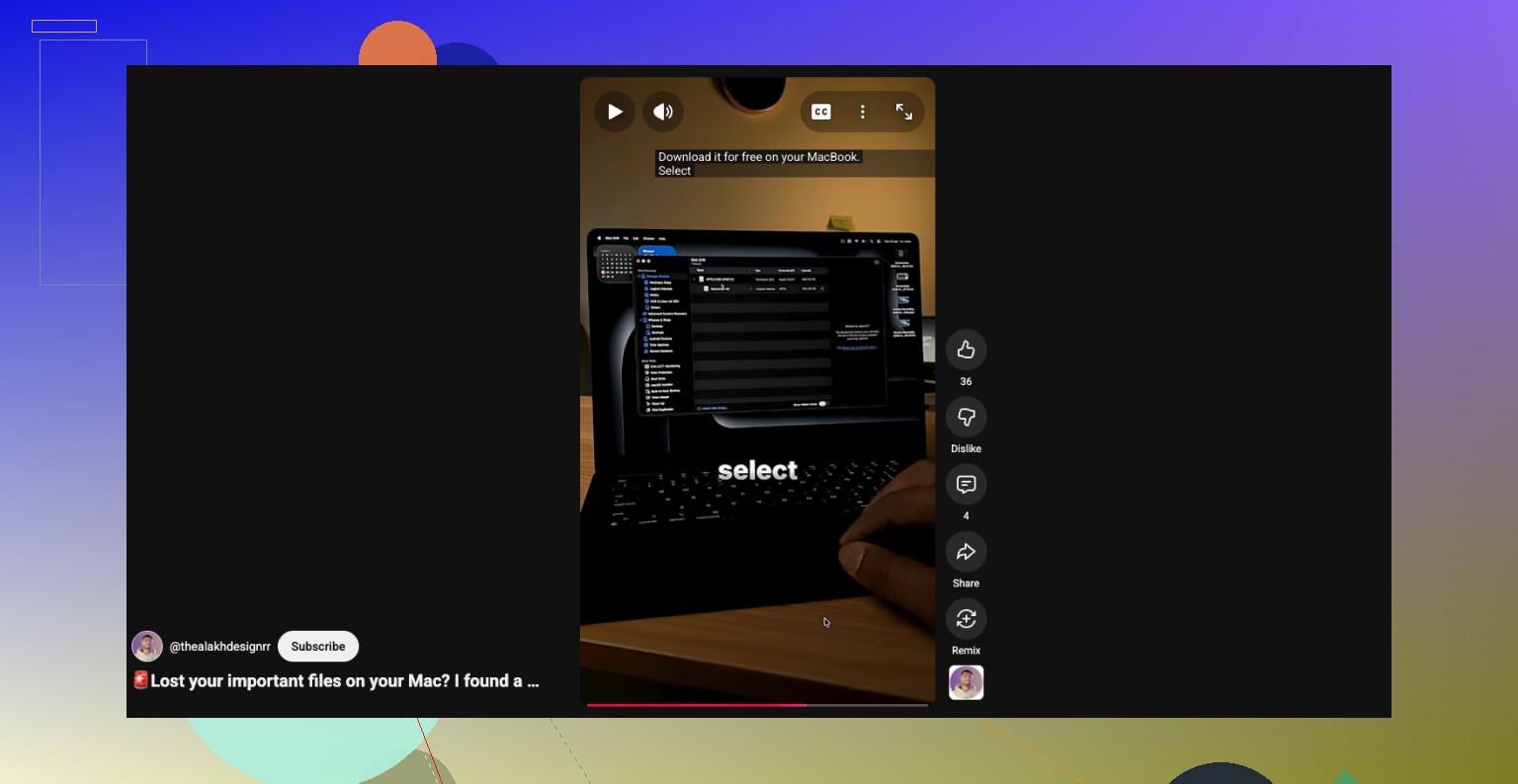

Den här korta guiden är också bra om du vill ha en snabb visuell genomgång för återställning av raderade filer på Mac:
titta på den här handledningen för återställning av raderade filer på Mac

Om du provar programvara är Disk Drill ett rimligt val på Mac.
