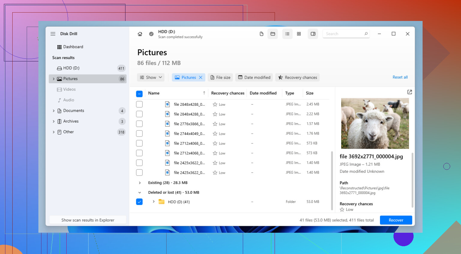

Si el ordenador todavía detecta el disco, yo empezaría con software de recuperación. Después de probar unos cuantos con el tiempo, al que sigo volviendo para los discos My Passport es Disk Drill. La razón principal es que lee los sistemas de archivos con los que estos discos suelen aparecer, NTFS, FAT32 y exFAT, y no esconde lo útil detrás de un lío de menús.
  1. Instálalo en tu ordenador, no en el disco WD.
  2. Luego conecta el My Passport.
  3. Selecciona el disco e inicia el análisis con 'Buscar datos perdidos'.
  4. Elige 'Análisis universal' si quieres una revisión exhaustiva.
  5. Mientras analiza, revisa los archivos encontrados. Yo normalmente miro primero en 'Eliminados o perdidos' y luego en 'Reconstruidos'.
  6. La herramienta de vista previa importa más de lo que la gente cree. Si una foto se abre o un documento se previsualiza correctamente, lo tomo como una señal sólida de que el archivo es recuperable.
  7. Selecciona lo que quieres y pulsa 'Recuperar'.

  4. Escanea la imagen, o la unidad, con Disk Drill. Es una de las mejores opciones para la recuperación de discos duros externos WD formateados porque maneja exFAT, NTFS, FAT32 y hace un trabajo sólido con firmas de fotos y documentos.
  5. Recupera los archivos en un disco diferente.

Yo no empezaría intentando ‘reparar’ la unidad formateada. Eso puede salir mal. Lo más seguro es recuperar a otro disco. Disk Drill es una opción sólida aquí para la recuperación de datos de un disco duro externo WD formateado porque puede escanear tanto registros perdidos del sistema de archivos como firmas de archivos. Guarda todo lo recuperado en otro lugar, nunca de vuelta en la misma unidad WD. Si las vistas previas se ven bien, eso suele ser una señal decente.
