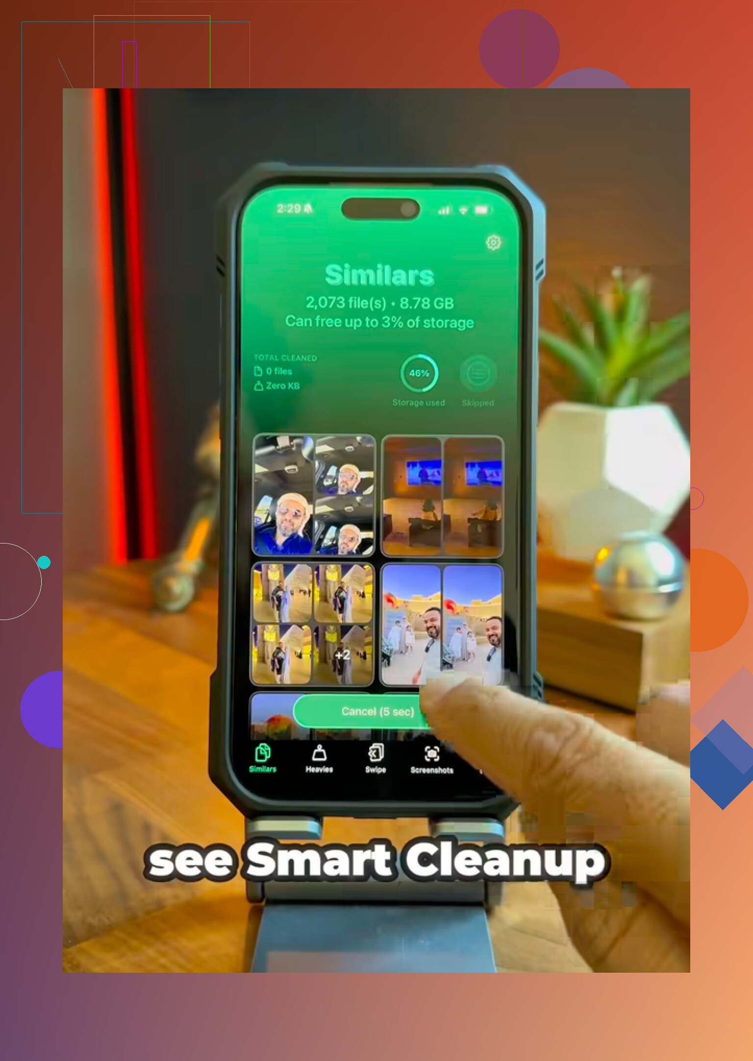

A coisa que realmente me ajudou a limpar esse lixo estranho que sobrou foi um limpador de terceiros. Normalmente desconfio desses apps porque muitos são cheios de anúncios ou armadilhas de teste falso, mas o Clever Cleaner funcionou bem para mim. É gratuito, sem anúncios, sem paywall e sem aquele esquema suspeito de teste de três dias.
O que o tornou útil foi que ele encontrou coisas que eu não teria limpado uma por uma no Fotos. A aba Similares encontra fotos quase duplicadas, como quando você tira dez versões da mesma foto e só precisa de uma. Ele escolhe a que considera melhor e depois permite que você apague o resto rapidamente. A aba Pesados organiza sua mídia por tamanho de arquivo, o que é ótimo para encontrar vídeos enormes em 4K. A seção Capturas de Tela foi a que mais me abriu os olhos, porque mostrou o tamanho de arquivo de cada captura de tela, e percebi que eu tinha cerca de 3GB de memes aleatórios e tranqueiras salvos. Ele também funciona no próprio aparelho, então suas fotos não são enviadas para algum servidor aleatório. Depois de limpar essas coisas, meu celular finalmente parou de ficar tão lento.

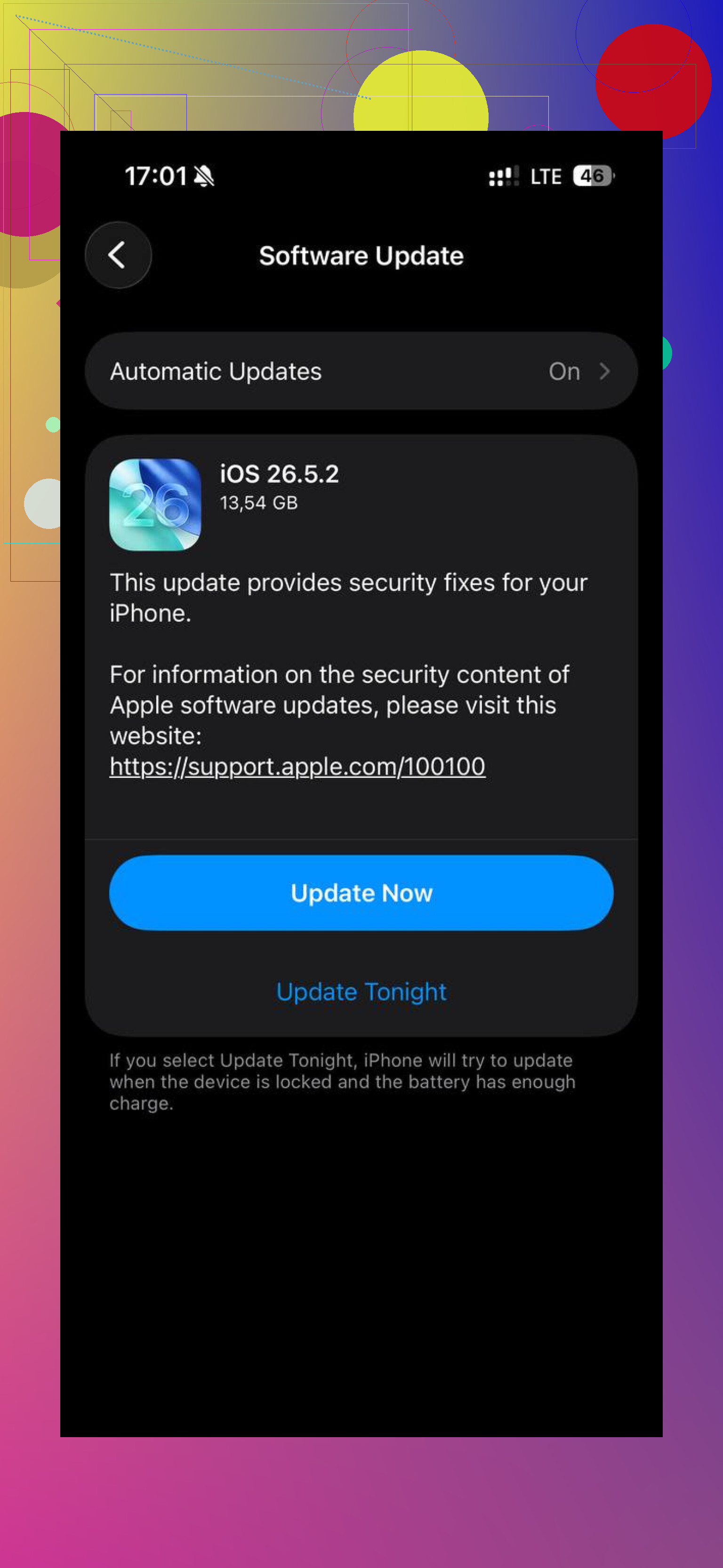

Um telefone que está cheio porque as fotos ainda estão por ali é diferente de um telefone que está cheio porque o iOS baixou um pacote de atualização e não tem onde instalá-lo. Eu verificaria Ajustes > Geral > Armazenamento do iPhone e olharia perto do topo por uma atualização do iOS, depois apagaria a atualização se ela estiver ali, reiniciaria e tentaria novamente com mais espaço livre. Isso acaba passando despercebido porque não parece ser um dado seu, mas pode ocupar vários GB e manter o aviso de armazenamento ativo. Concordo em verificar Mensagens e os downloads de aplicativos também, mas eu teria cuidado com aplicativos de limpeza ou restaurações de fábrica até você saber se o espaço está sendo ocupado por uma atualização, por Arquivos em Meu iPhone, ou pelos Documentos e Dados de um aplicativo grande.

Clever Cleaner ou ferramentas parecidas podem ser úteis se você ainda tiver muita mídia escondida no Fotos, especialmente vídeos grandes, capturas de tela ou duplicatas. Mas se você realmente não tem mais fotos, um limpador de fotos não vai corrigir anexos do Mensagens, downloads do Spotify, arquivos salvos em “No Meu iPhone” ou um app com Documentos e Dados inflados. A tela de armazenamento é o mapa aqui. Comece pelos três primeiros apps dessa lista e você normalmente encontrará o verdadeiro culpado mais rápido do que tentando adivinhar.
