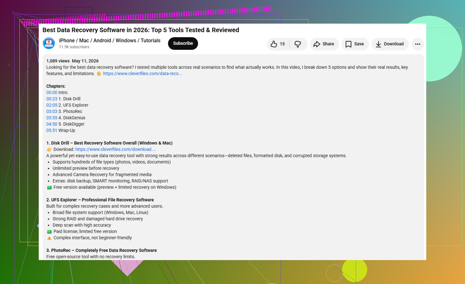

Se você quiser um guia simples para escolher um software confiável de recuperação de dados para suas próprias necessidades, isto é realmente útil: como escolher o software certo de recuperação de dados
