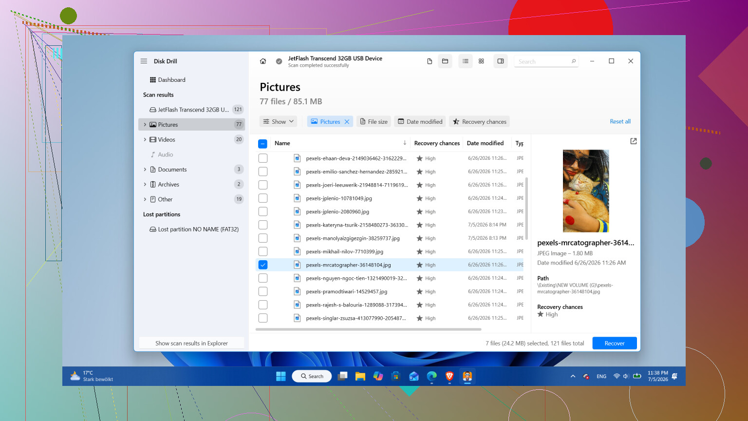

  7. Revisa los resultados, usa filtros si hace falta, previsualiza los archivos importantes y luego marca lo que quieras recuperar.
  8. Recupera los archivos en otra unidad diferente. No en la misma unidad externa.

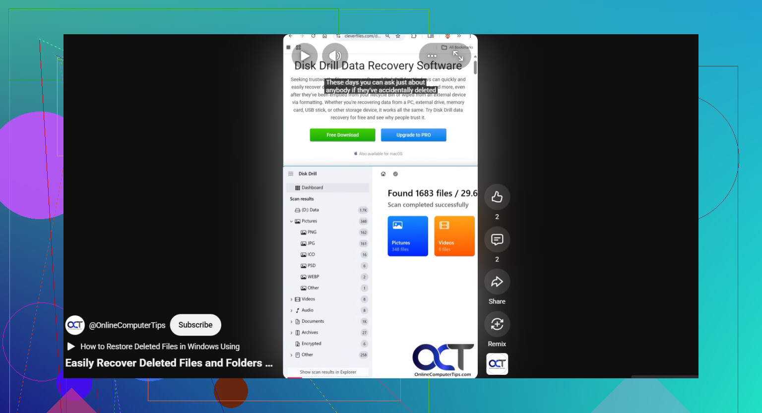

Si quieres software de recuperación para discos duros y unidades USB externas, Disk Drill es una opción sólida porque maneja particiones perdidas, archivos eliminados y sistemas de archivos dañados sin ser un dolor total de usar. Poder previsualizar los archivos antes de recuperarlos importa mucho.
También merece la pena ver este breve video sobre recuperar archivos de un disco duro externo.
