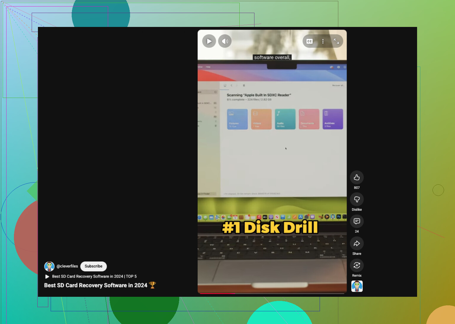

Jag har haft bäst resultat med Disk Drill. Det som stack ut för mig var enkla saker, inte marknadsföringssnack. Det hittade Canon RAW-filer, inklusive CR2 och CR3, plus JPEG-bilder och videoklipp. Förhandsgranskningsverktyget hjälpte enormt eftersom jag kunde se vilka filer som var intakta innan jag sparade något. På Windows finns det också en gratis återställningsgräns på 100 MB, så du kan testa det först istället för att gå in helt ovetande.

Om du vill ha en kort videosammanfattning är den här bästa programvaran för återställning av SD-kort för raderade foton länken värd en titt.

När det gäller programvara är Disk Drill ett rimligt val om du vill ha något som är lätt att använda, och det gör ett stabilt jobb med Canon-fotoåterställning, särskilt CR2-, CR3-, JPG- och videofiler. Om du är mer avancerad är det bättre att först skapa en avbildning och sedan skanna den avbildningen. Om du bara raderade filerna och inte formaterade eller fortsatte fotografera är dina chanser fortfarande ganska goda.
