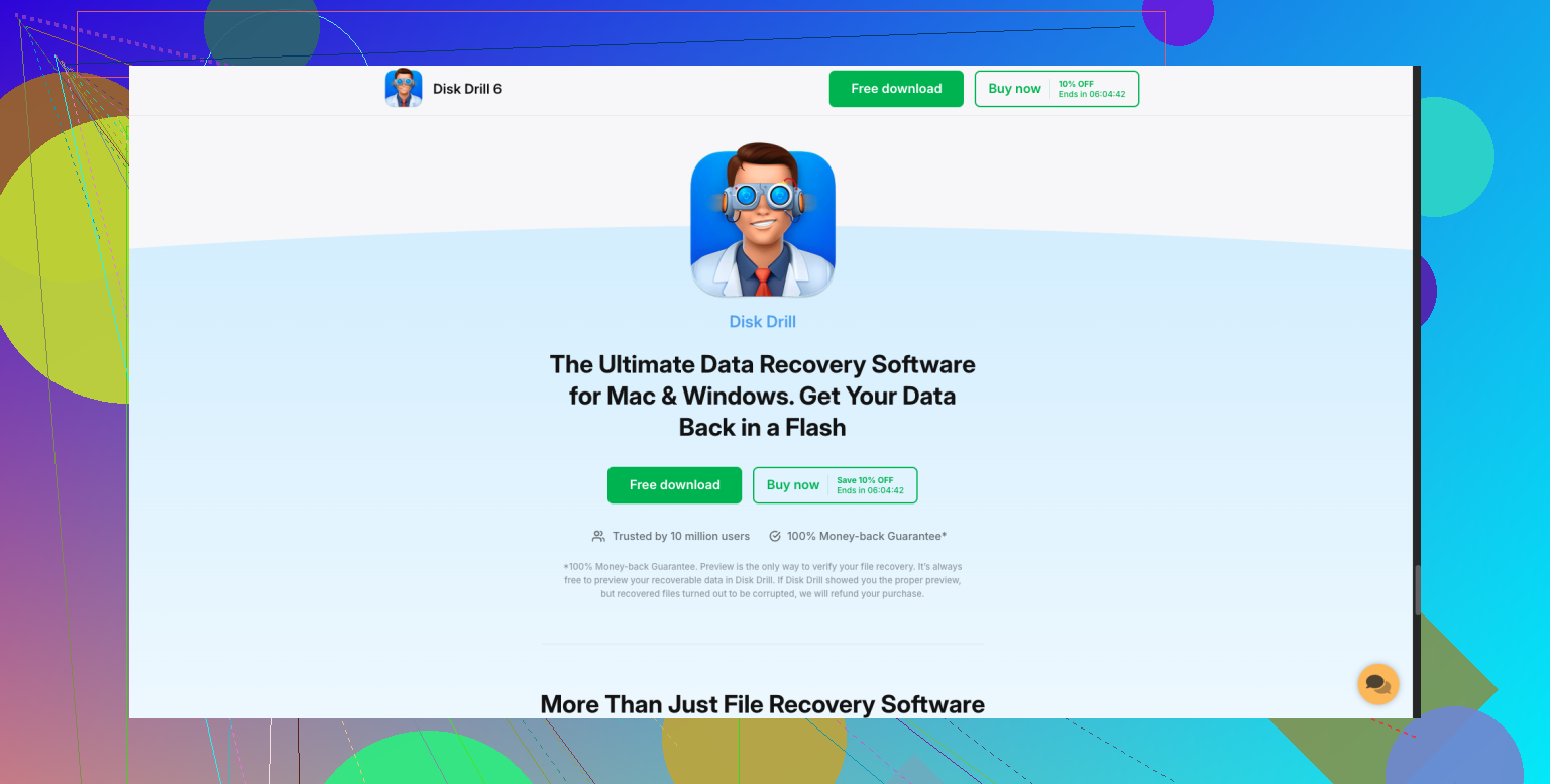

  1. Disk Drill. Det här är den jag skulle testa först vid ett normalt fall med raderade filer. Upplägget är lätt att följa, det hanterar FAT32, exFAT och NTFS, och förhandsgranskningsverktyget hjälper mycket. Om ett foto eller dokument öppnas i förhandsgranskningen brukar jag se det som ett ganska bra tecken på att återställningen blir ren. Jag har också haft bättre tur med det när enheten haft lite filsystemstrul, inte bara vanlig radering.

Så om ditt USB-minne fortfarande dyker upp normalt skulle jag skanna det med Disk Drill först, hämta ut de viktiga filerna till en annan enhet och ta itu med själva USB-minnet efter det. Om enheten känns instabil på ett fysiskt sätt, slumpmässiga frånkopplingar, värme, konstiga ljud från en adapter, något sådant, skulle jag sluta och lämna in den till ett återställningsföretag i stället för att peta på den tills det blir värre.

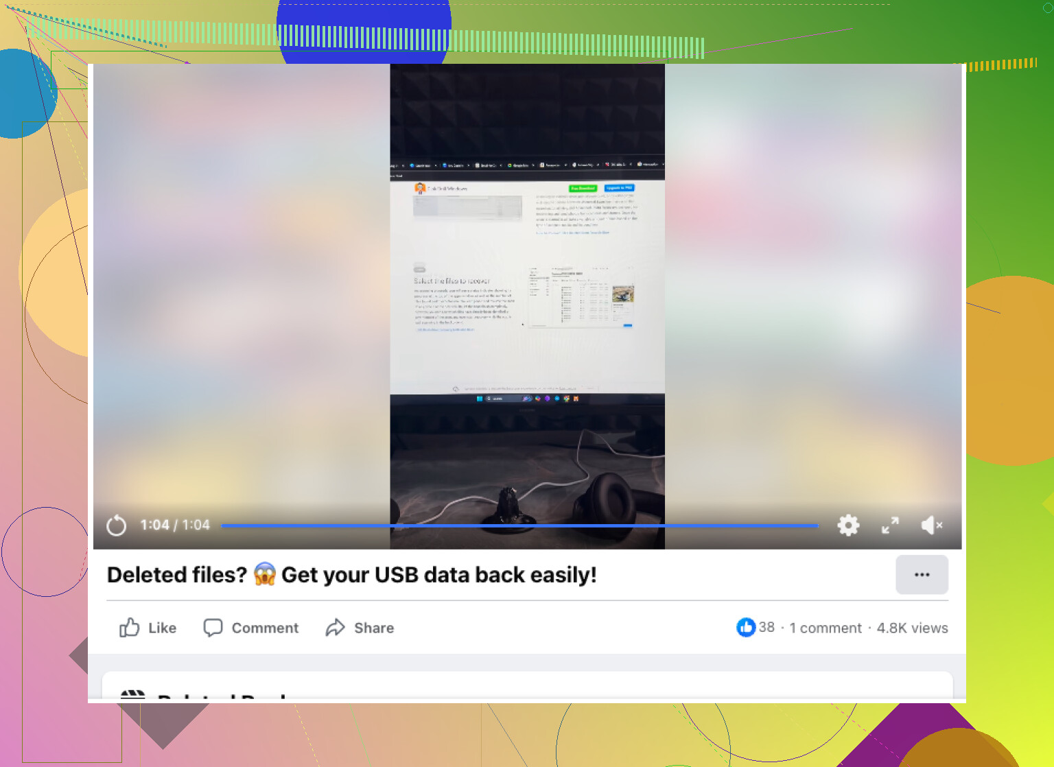

Om du vill ha en genomgång täcker den här videoguiden på Facebook om filåterställning från USB-minne processen i tydliga steg.
