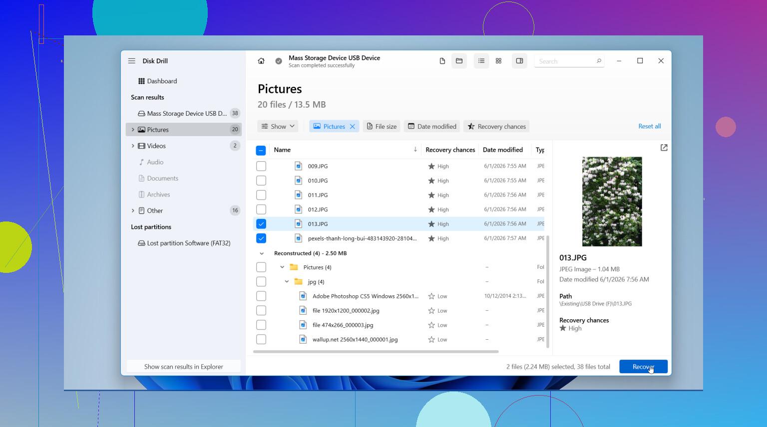

Als daar niets uit komt, gebruik dan herstelsoftware. Doe dit met een computer en een SD-kaartlezer. Sluit de Canon-body niet via USB aan en verwacht geen goede raw-scan. Veel camera's verschijnen in overdrachtsmodus, en herstelapps hebben vaak directe toegang tot de kaart nodig.
Ik heb de beste resultaten gehad met Disk Drill. Wat er voor mij uitsprong, waren eenvoudige dingen, geen marketingpraat. Het vond Canon RAW-bestanden, waaronder CR2 en CR3, plus JPEG's en videoclips. De previewtool hielp enorm omdat ik kon zien welke bestanden intact waren voordat ik iets opsloeg. Op Windows is er ook een gratis herstellimiet van 100 MB, zodat je het eerst kunt testen in plaats van blind te beginnen.
Als je de gratis route wilt, wordt PhotoRec nog steeds niet voor niets genoemd. Het werkt. Ik heb het gebruikt. Het is lelijk, tekstgebaseerd en de eerste keer niet gebruiksvriendelijk. Het herstelt ook vaak bestanden zonder de oorspronkelijke namen of mapindeling, waardoor je uiteindelijk met de hand een stapel bestanden moet sorteren. Als het je meer gaat om afbeeldingen terugkrijgen dan om orde bewaren, is het nog steeds het proberen waard.
De herstelstappen zijn vrij eenvoudig:
  1. Installeer de app op de schijf van je computer: Zet hem op je interne schijf of een andere veilige schijf. Installeer niets op de SD-kaart.
  2. Plaats de kaart en voer een volledige scan uit: Gebruik de kaartlezer, kies de SD-kaart in de software en start dan een diepe scan. Grote kaarten duren even. Die van mij duurde langer dan ik had verwacht.
  3. Bekijk een voorbeeld van de resultaten: Filter op foto's als de app dat ondersteunt. Controleer miniaturen of voorbeelden en kies de bestanden die je wilt.
  4. Herstel naar een andere locatie: Sla de herstelde bestanden op op je computer of een externe schijf. Schrijf ze tijdens het herstel nooit terug naar dezelfde Canon-kaart.

<img src=‘upload://xr5evWZxWAMNN895Vs4mkDcx1GK.jpeg’ alt=‘Kan iemand me helpen verwijderde foto’s van mijn Canon-camera terug te halen?’ width=‘’ height=‘’>
