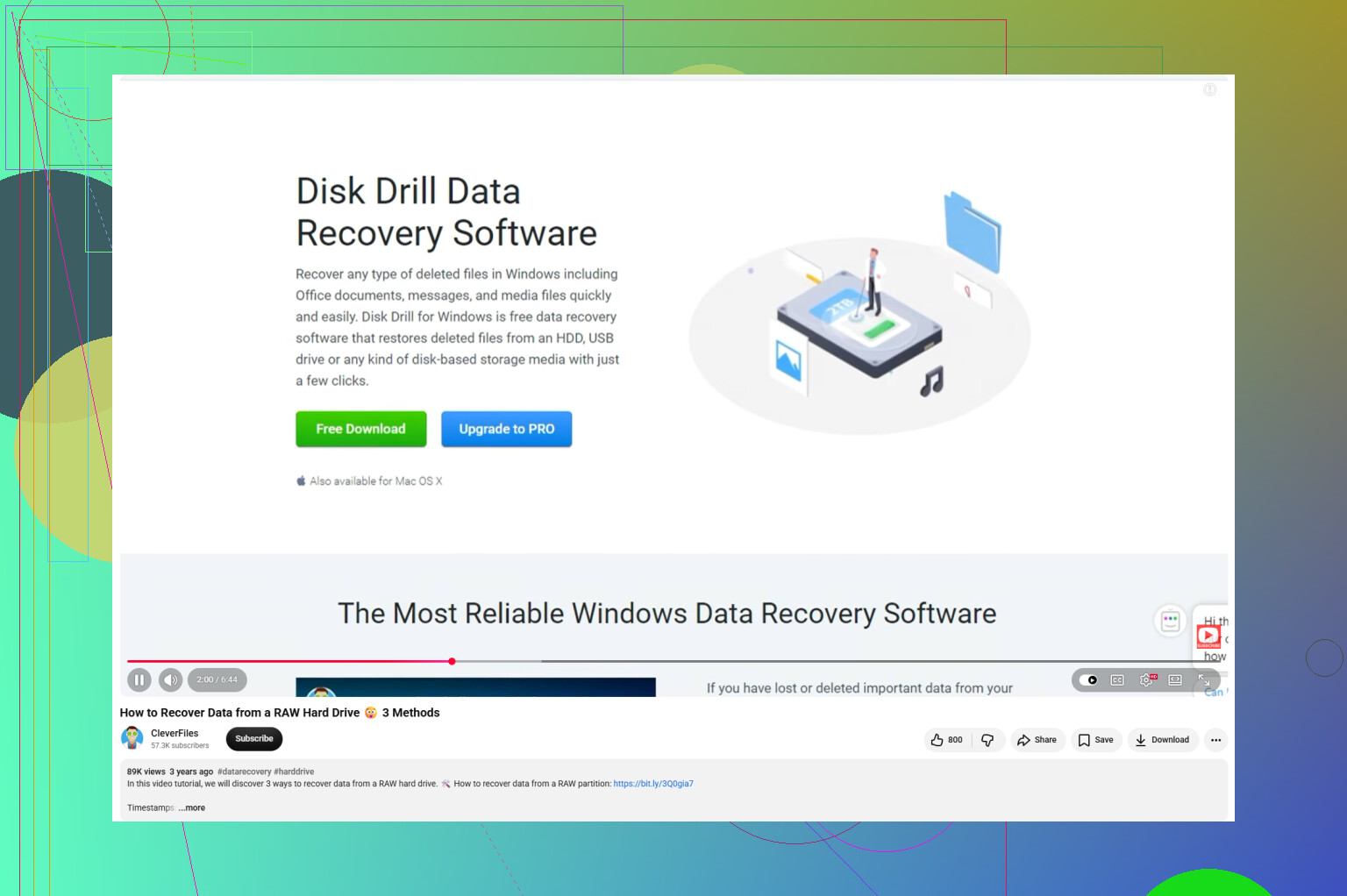

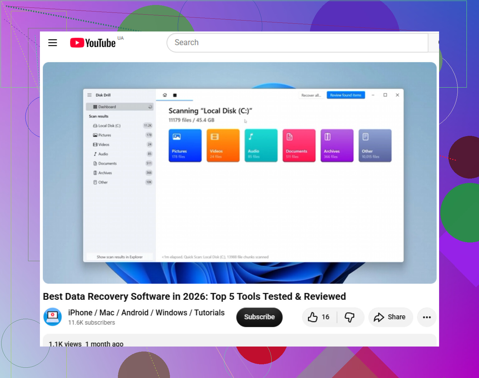

Voor softwarematig herstel is Disk Drill een optie die ik zou bekijken voor een externe Seagate-schijf, vooral als de partitie verdwenen is, de schijf als RAW wordt weergegeven, of als deze is losgekoppeld zonder veilig uit te werpen.

  • Als de Seagate-schijf traag, instabiel of vreemd doet, maak dan eerst een byte-voor-byte back-up. Disk Drill kan een volledige schijfkopie maken, en die scannen is veiliger dan de originele schijf herhaaldelijk scannen.
  • Probeer een andere USB-kabel of poort als de schijf steeds de verbinding verliest of slechts af en toe verschijnt. Draagbare schijven kunnen kieskeurig zijn met kabels.
  • Scan ofwel de Seagate-schijf of de schijfkopie.
  • Bekijk een voorbeeld van een paar belangrijke bestanden voordat je ze herstelt. Als voorbeelden werken, is dat meestal een goed teken.

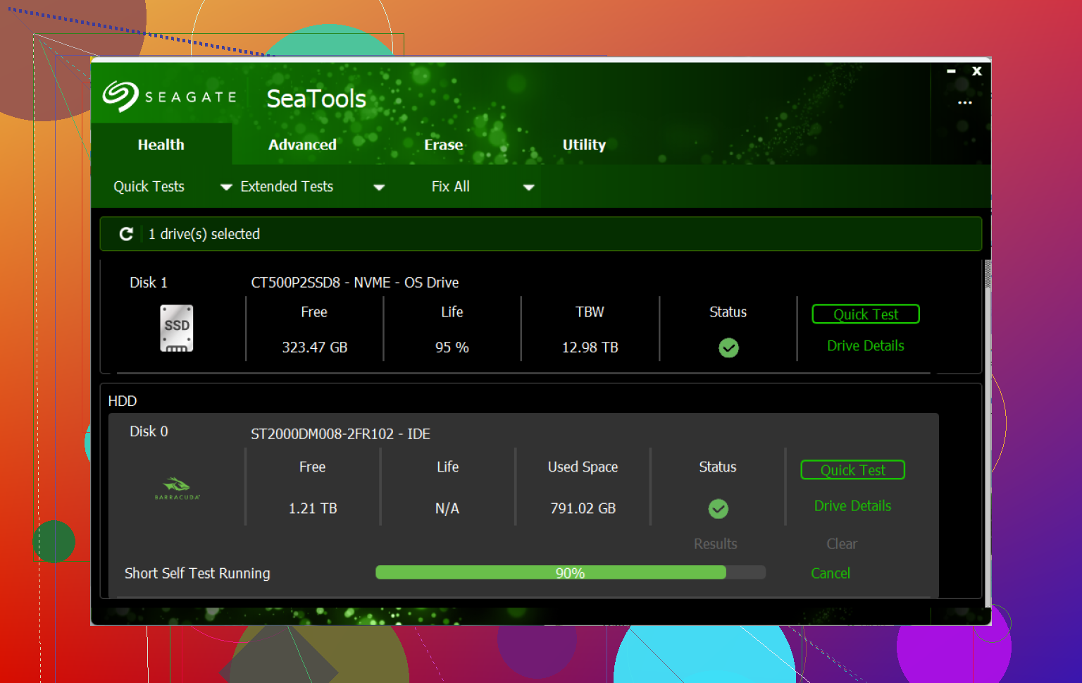

Nadat je de gegevens hebt teruggekregen, ga er dan niet vanuit dat de schijf gezond is. Download Seagate SeaTools en voer de Long Generic Test uit. Als er fouten worden gevonden, vervang de schijf dan. Als de test slaagt, kun je de schijf formatteren en opnieuw gebruiken, maar ik zou hem nog steeds als verdacht beschouwen en voortaan een tweede back-up bewaren.
