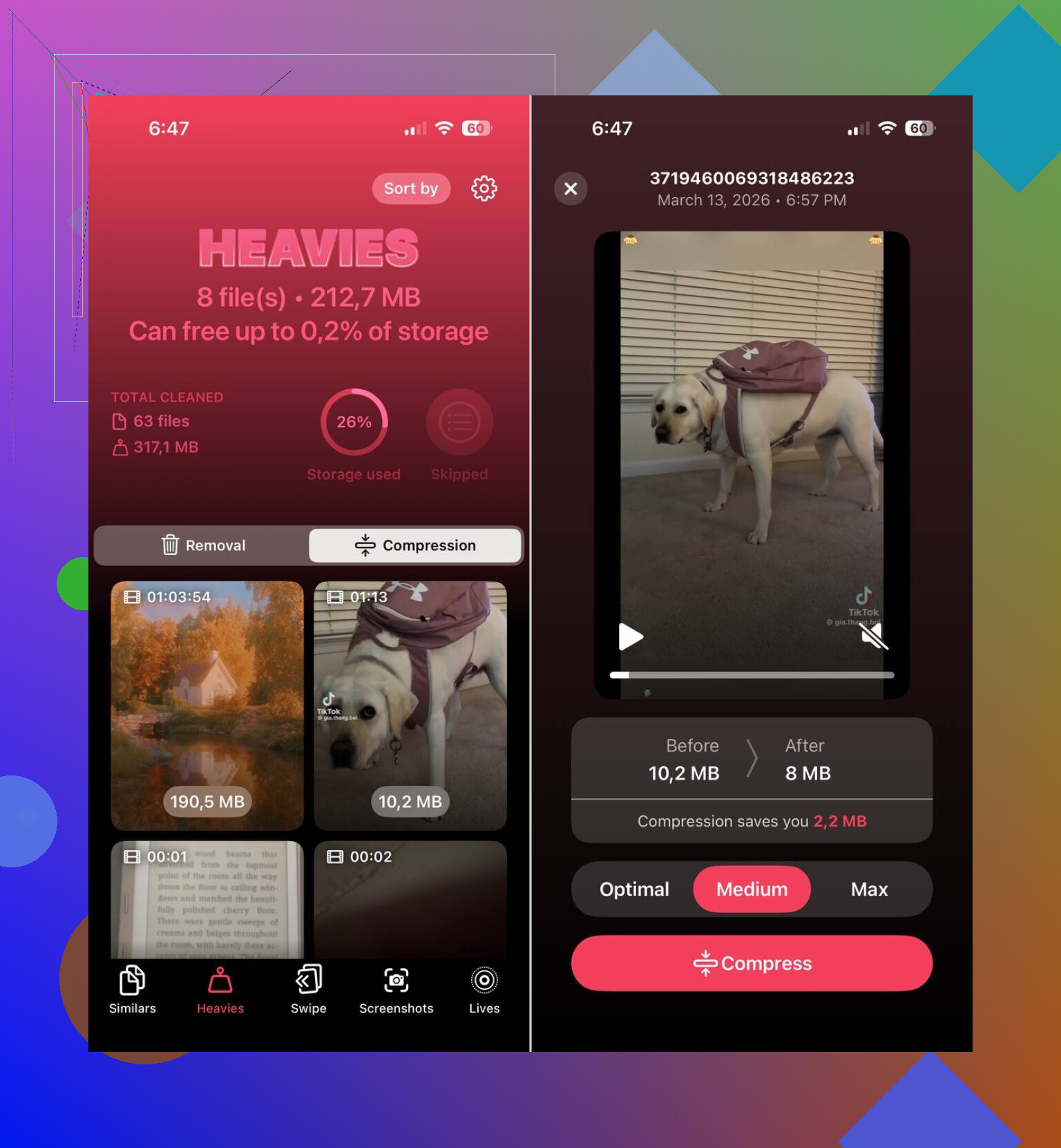

写真ライブラリが容量を最も圧迫しているなら、何千枚もの画像を手作業で整理しようとする前に、まずは Clever Cleaner から始めます。
私にとって便利だったのは、このアプリが地味だけれど容量を食っているものを狙ってくれることでした。
  1. 似た写真
  2. 重複した写真
  3. スクリーンショット
  4. Live Photos
  5. 大きなメディアファイル
似た写真の機能が、私にとってはいちばん役に立ちました。Apple純正のクリーンアップ機能は完全に同じコピーは見つけてくれますが、同じ瞬間に撮ったほぼ同じ写真が6枚あるような場合には、あまり対応してくれません。このアプリはそれらをまとめてグループ化し、ベストショットの候補まで選んでくれました。最終的には自分でも確認しましたが、かなりスクロールの手間が省けました。
それに、確認なしで勝手に削除されることもありません。そこも気に入りました。まず一覧を確認して、大事なものは残し、不要なものは捨てる。自動任せで、残しておきたかったものまで消してしまうより安全です。
Live Photosもまた見落としがちな存在でした。見た目は普通の写真ですが、1枚ごとに短い動画クリップも含まれていることを思い出すと事情が変わります。古いLive Photosをかなりの数、通常の静止画に変換したところ、思っていた以上に容量を取り戻せました。正直、何年も放置していた自分にちょっとイラッとしました。
