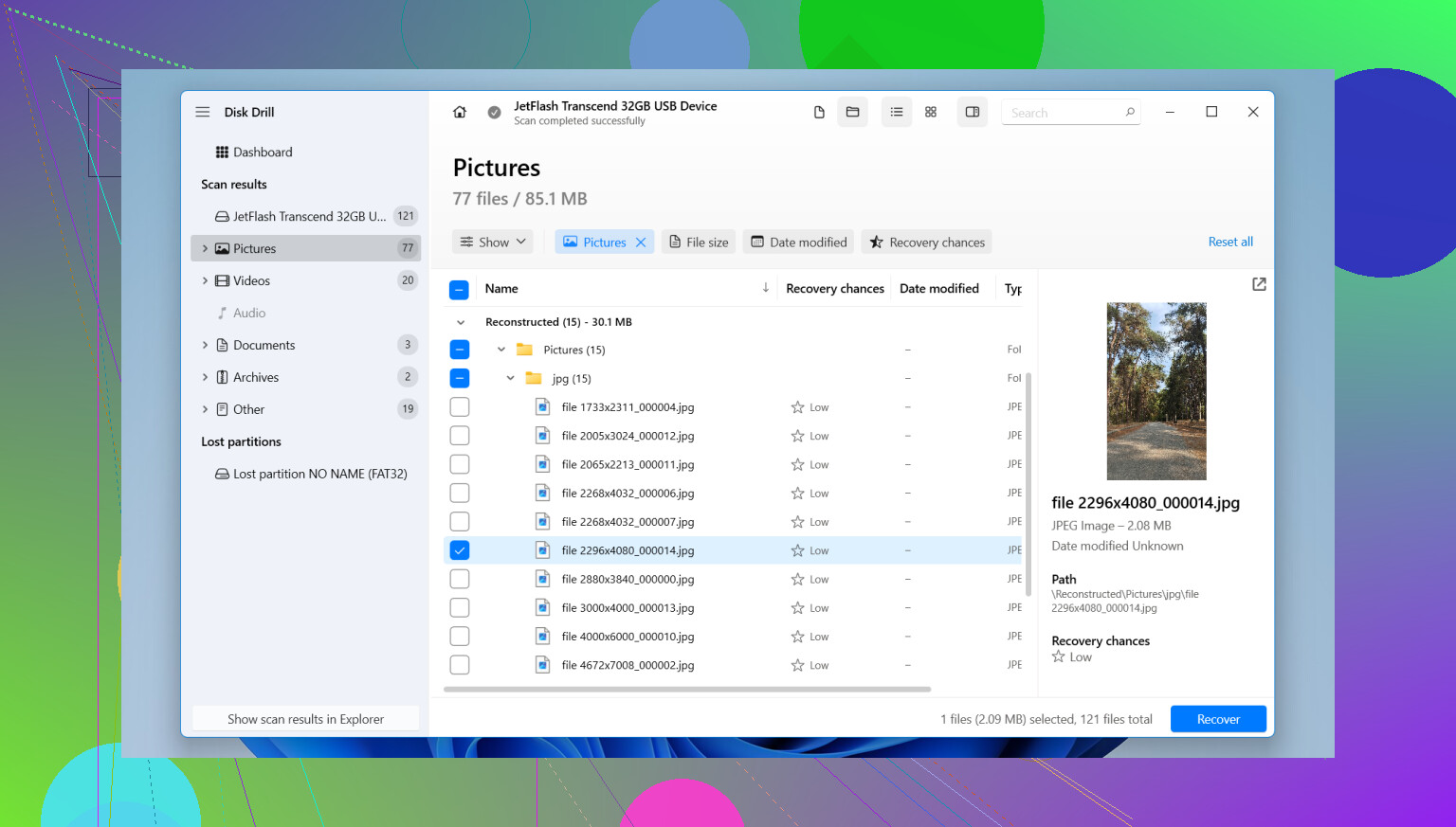

Als je de makkelijkste route wilt, zou ik eerst Disk Drill proberen. Op Windows krijg je 100 MB gratis. Kleine limiet, ja, maar genoeg om te zien of de Nikon-bestanden er nog zijn. Ik heb het ooit gebruikt om een paar JPEG’s en één RAW-bestand van een kaart te halen na een foute verwijdering.
Wat ik zou doen:
  1. Haal de SD-kaart uit de Nikon en sluit hem met een kaartlezer aan op je computer.
  2. Installeer Disk Drill op je computer. Installeer niets op de SD-kaart.
  3. Start het programma, kies de SD-kaart en klik dan op Zoeken naar verloren gegevens.
  4. Voer Universele scan uit. In de meeste gevallen verschijnen verwijderde bestanden en inhoud van snel geformatteerde kaarten daar allebei.
  5. Wanneer de scan klaar is, open je Gevonden items bekijken en controleer je daarna Afbeeldingen. Als je in RAW fotografeert, zoek dan naar .NEF.
  6. Bekijk eerst een voorbeeld van de bestanden. Als de preview zonder problemen opent, zou ik dat als een goed teken zien.
  7. Herstel de bestanden naar je computer of een andere schijf, nooit terug naar dezelfde SD-kaart.
