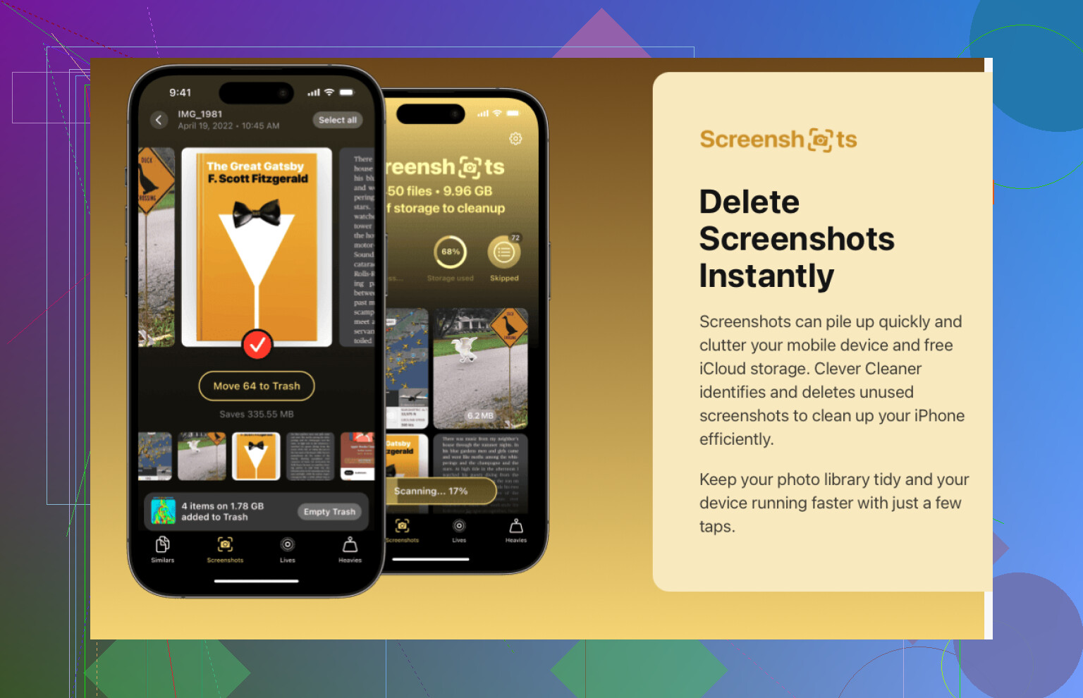

Bij mij waren Foto's het grootste probleem. Dit gebeurde na een iOS-update op een oudere iPhone van 64 GB, dus aanvankelijk gaf ik de update de schuld. De opslag was bijna vol en apps werden telkens opnieuw geladen wanneer ik ertussen wisselde. De update had inderdaad wat tijdelijke ruimte nodig, maar het grootste deel van de opslag werd ingenomen door jaren aan foto's, video's, schermafbeeldingen, downloads en verzamelde appgegevens.

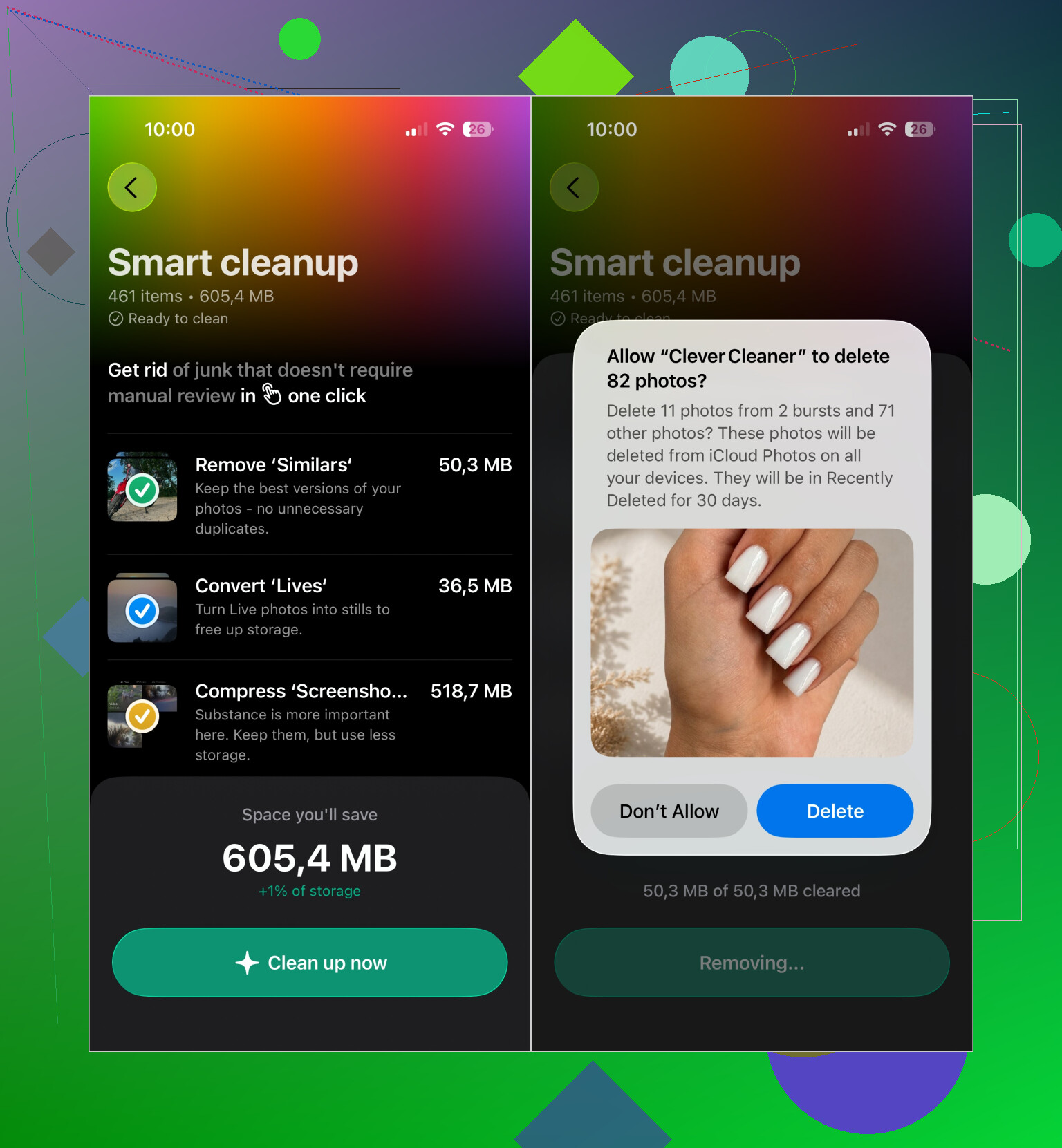

Handmatig enkele duizenden foto's sorteren was niet praktisch, dus gebruik ik Clever Cleaner. De app groepeert dubbele en vergelijkbare foto's, markeert grote video's, vindt oude schermafbeeldingen en zet Live Photos apart om te beoordelen. Alles wordt lokaal op de iPhone geanalyseerd, er zijn geen advertenties en de gratis versie is voldoende voor regelmatige opschoonbeurten.
Ik voer meestal eerst Slim opschonen uit om de voor de hand liggende rommel te verwijderen. Daarna besteed ik een paar minuten aan de modus Vegen om oudere foto's afzonderlijk te sorteren. Bij groepen vergelijkbare foto's stelt de app voor welke je het beste kunt bewaren. Dat was vooral handig voor reeksen foto's van vakanties en familiegelegenheden.

Ik ben het met @fox.react eens over opschoonapps: een app als Clever Cleaner kan het controleren van dubbele foto’s minder omslachtig maken, maar heeft geen toegang tot iOS-caches. Beschouw het als een hulpmiddel voor het ordenen van foto’s, niet als een oplossing voor systeemgegevens. Wissen en herstellen moet onderaan de lijst blijven staan, nadat is gecontroleerd of de back-up daadwerkelijk is voltooid en niet alleen is gestart.
Hangt ervan af of je iCloud-foto’s daadwerkelijk gebruikt. Zo ja, dan maakt geen enkele lokale foto-opruiming (ook niet met Clever Cleaner) echt opslagruimte vrij, aangezien de telefoon alleen geoptimaliseerde versies bewaart en de grote hoeveelheid systeemgegevens toch nauwelijks afneemt. In dat geval zou ik eerst caches en offline downloads aanpakken en de update gewoon even laten uitwerken.
