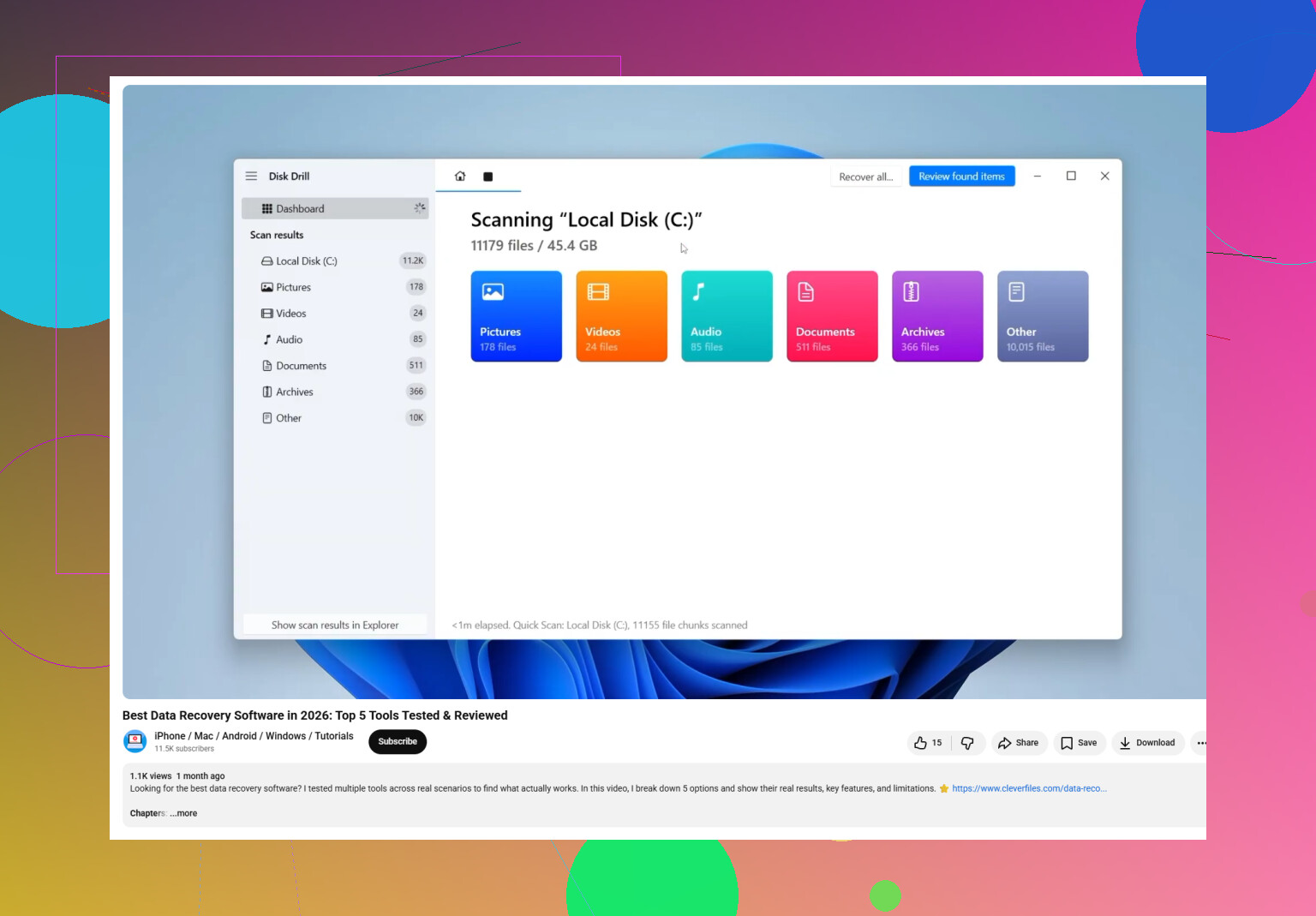

Disk Drill is een van de tools die mensen gebruiken om verwijderde PST-bestanden te scannen. Het belangrijkste is niet de merknaam. Het belangrijkste is dat je schrijfacties op de getroffen schijf vermijdt terwijl je scant.
De werkwijze die ik zou volgen ziet er zo uit:
Installeer de herstelapp op een andere schijf als je die hebt. Een externe SSD of USB-stick is beter dan deze op dezelfde C:-schijf te zetten waarvan je probeert te herstellen.
Scan de schijf waarop de PST is verwijderd. Meestal is dat C:.
Filter of zoek in de resultaten op .pst-bestanden.
Vergelijk de groottes voordat je herstelt. Outlook maakt soms een nieuw leeg PST-bestand aan, en dat is piepklein. Je oude bestand is vaak veel groter, soms honderden MB of een paar GB.
Herstel het bestand naar een andere locatie. Zet het niet meteen terug in dezelfde map.

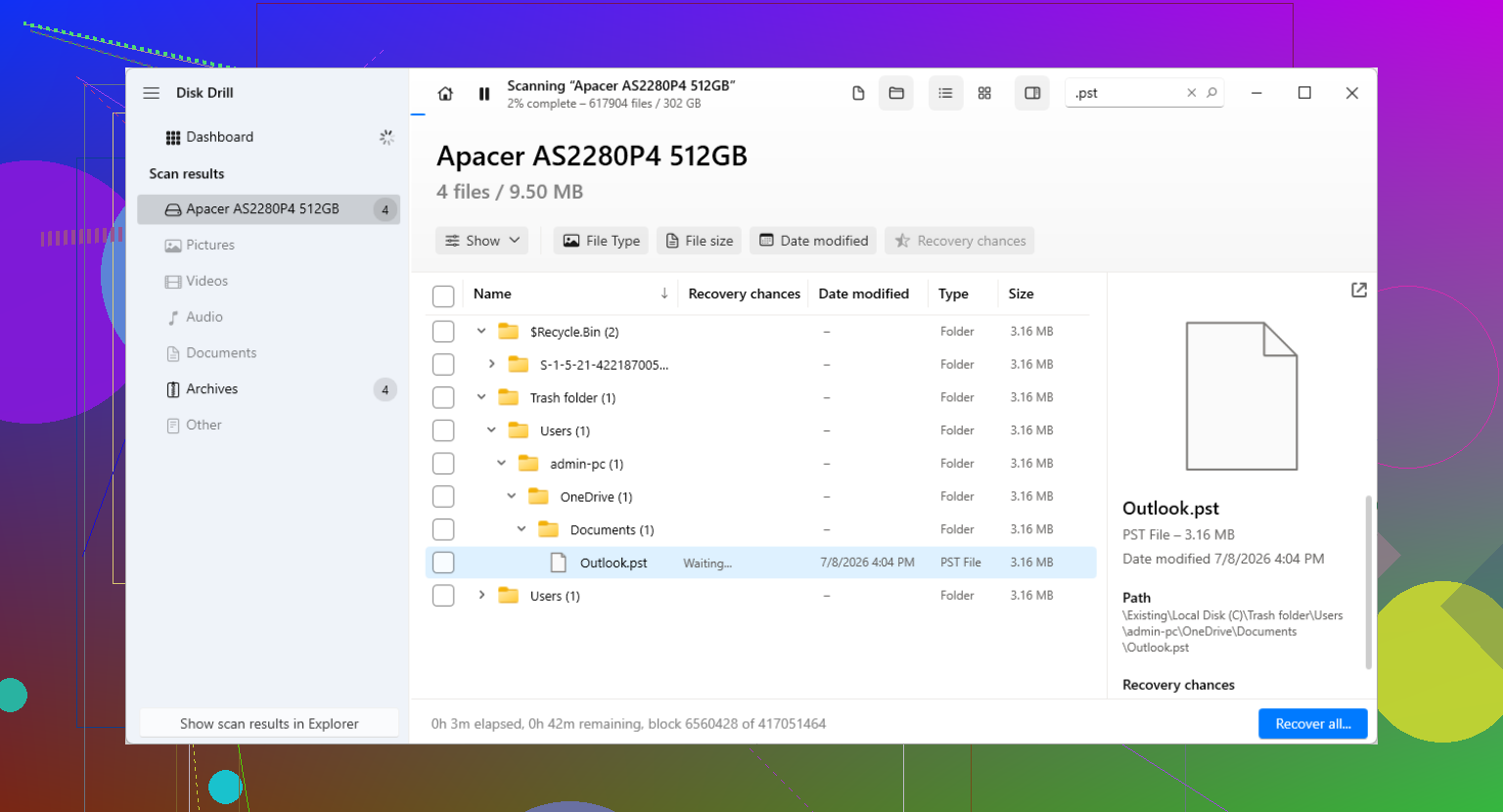

Als de zoekopdracht niets vindt, gebruik dan Disk Drill en scan de schijf snel, voordat er meer schrijfbewerkingen op de schijf plaatsvinden. Voor PST-herstel is de bestandsgrootte erg belangrijk. Een echte werk-PST is vaak 500 MB, 2 GB, zelfs 10 GB. Een nieuw leeg bestand is vaak kleiner dan 1 MB. Herstel naar een andere schijf en voer daarna ScanPST.exe uit op het herstelde bestand voordat je het in Outlook opent. Die stap wordt te vaak overgeslagen. Microsoft levert het mee met Office en het herstelt in veel PST’s schade aan headers en indexen.

Als je wel software nodig hebt, is Disk Drill een solide keuze voor herstel van Outlook PST-bestanden omdat je ermee kunt scannen op verwijderde PST-bestanden en ze naar een veilige locatie kunt terugzetten. Kopieer na herstel het bestand en test daarna de kopie met ScanPST. Werk op de kopie, niet op het origineel. Klein verschil, groot effect.
