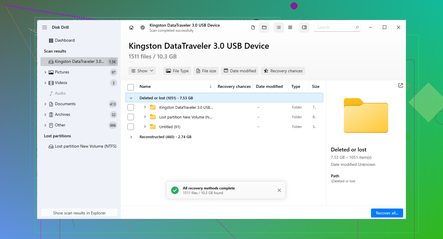

Voor de meeste gebruikers zou de volgende stap bestandsherstel moeten zijn, niet GPT-reparatie. Iets zoals Disk Drill kan scannen op verloren partities, beschadigde bestandssystemen en bestandssignaturen zonder dat je handmatig de partitietabel hoeft te bewerken. De scan zelf is niet-destructief, dus je kunt zien wat er wordt gevonden voordat je iets anders doet.
Als de bestanden in de voorbeeldweergave verschijnen, herstel ze dan naar een andere schijf met voldoende vrije ruimte. Plaats herstelde bestanden niet terug op de beschadigde schijf. Dat kan gegevens overschrijven die nog niet zijn gekopieerd.
