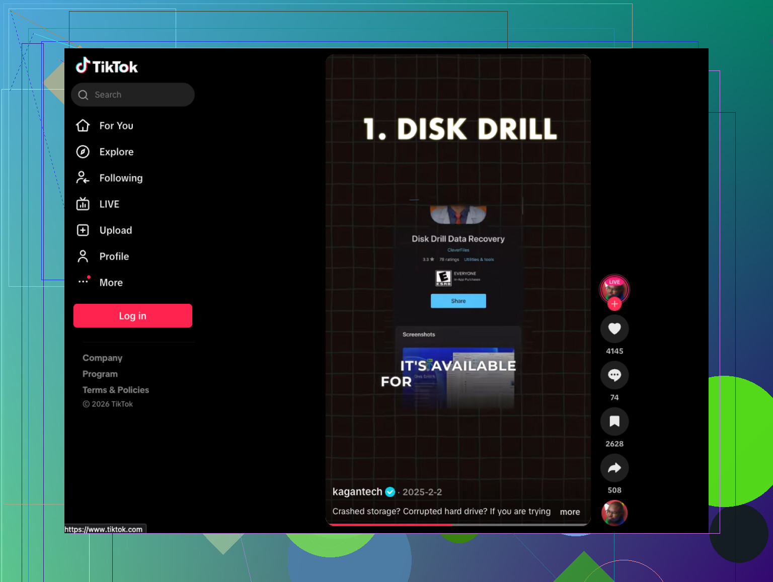

Den här korta videoguiden för HDD-återställningsprogram och steg för filåterställning är också lättare att följa än en vägg av text.

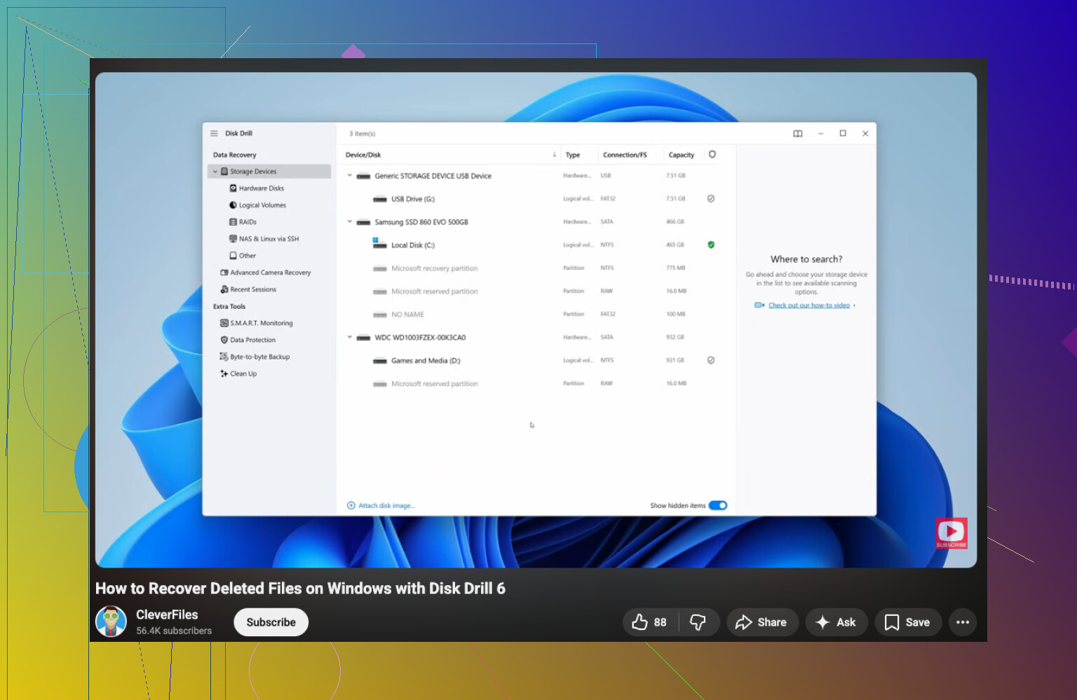

Om du vill ha en enkel steg-för-steg-genomgång för filåterställning i Windows är den här faktiskt rätt bra:
enkel Windows-guide för filåterställning för saknade hårddiskdata
