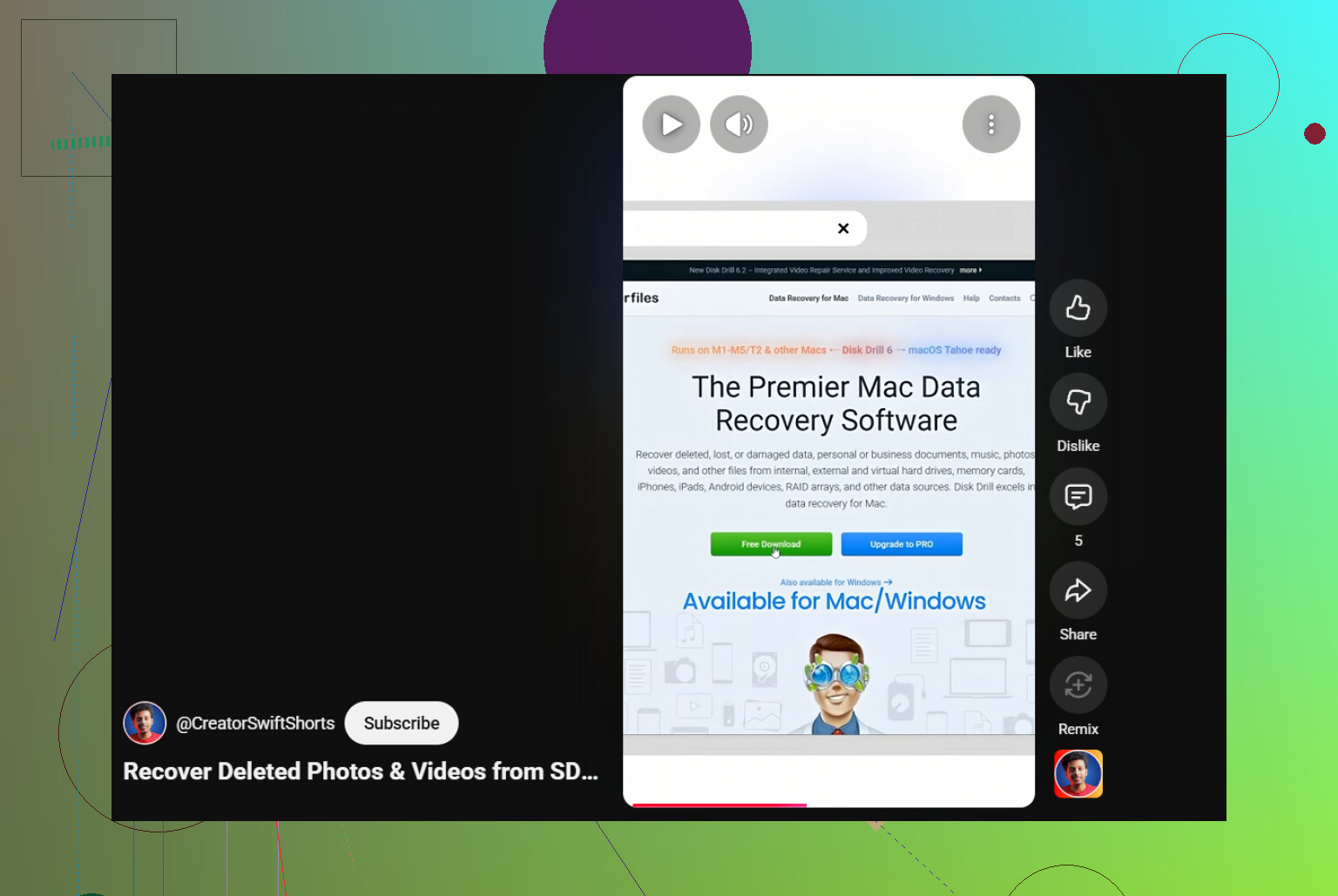

또한 삭제된 GoPro 및 SD 카드 영상을 복구하는 빠른 시각적 설명이 필요하다면 이 짧은 가이드도 괜찮습니다:
GoPro SD 카드 영상 복구를 위한 이 빠른 팁 보기
