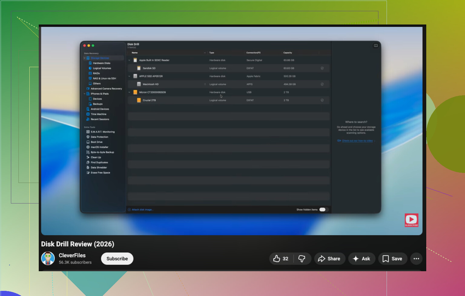

Hvis du vil ha den enkle løsningen på Mac, ville jeg startet med Disk Drill. Jeg har også brukt UFS Explorer og R-Studio, og de er solide, men de føles tyngre. Disk Drill var enklere å komme i gang med, og den håndterte fortsatt RAW-filer fint da jeg testet den. Oppsettet tok et par minutter. Skannevisningen var lett å forstå. Forhåndsvisninger lastet uten mye styr.
Forhåndsvisningsdelen betyr mer enn folk tror. Jeg pleier vanligvis å sjekke en håndfull filer før jeg gjenoppretter noe stort. Hvis et bilde forhåndsvises rent, er det en grei sjanse for at den gjenopprettede versjonen også åpner fint. Det reddet meg fra å gjenopprette en haug med søppel en gang.
