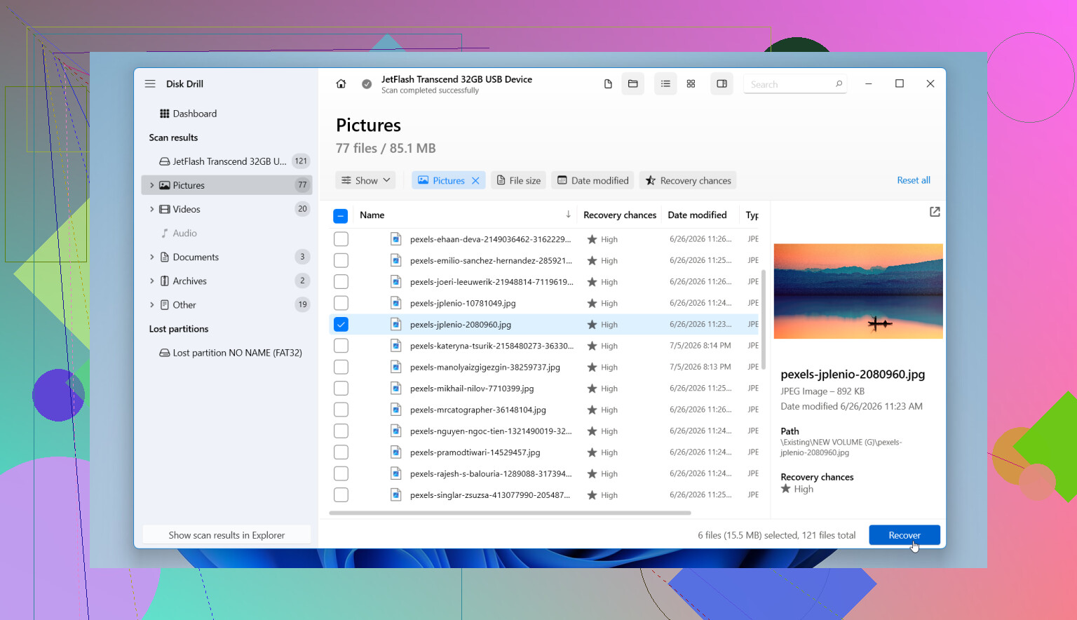

Wenn du kein Backup hast, würde ich direkt zu Wiederherstellungssoftware greifen. Ich hatte ganz ordentliche Ergebnisse mit Disk Drill. Es unterstützt gängige USB-Dateisysteme wie FAT32, exFAT und NTFS, und es sortiert die Ergebnisse so, dass man Zeit spart.
In dieser Reihenfolge würde ich vorgehen:
  1. Installiere Disk Drill auf der internen Festplatte deines Computers. Nicht auf dem formatierten USB-Stick. Ich weiß, das klingt offensichtlich, aber in Panik machen Leute genau das.
  2. Stecke den USB-Stick ein und öffne die App.
  3. Wähle den USB-Stick aus der Geräteliste aus.
  4. Starte Nach verlorenen Daten suchen und verwende dann Universal Scan, falls du dazu aufgefordert wirst. Bei formatierten Laufwerken ist das meist der richtige Durchlauf, weil dabei auf mehr als eine Weise geprüft wird.
  5. Warte, bis der Scan abgeschlossen ist. Du wirst schon früh Dateien sehen, später dann noch mehr. Ich warte normalerweise ab. Der erste Bildschirm zeigt nicht das ganze Bild.
  6. Gehe die gefundenen Dateien nach Kategorien durch. Bilder, Videos, Dokumente, Audio, Archive. Filtere nach Größe, Datum oder Typ, wenn die Liste riesig ist.
  7. Sieh dir die Dinge in der Vorschau an, die dir wichtig sind. Wenn sich ein Foto öffnen lässt oder die Dokumentvorschau normal aussieht, stehen die Chancen auf eine saubere Wiederherstellung besser.
  8. Stelle alles auf einem anderen Laufwerk wieder her. Externe SSD, interne Festplatte, anderer USB-Stick, was auch immer. Speichere nichts zurück auf denselben USB-Stick. Dieser Fehler zerstört schnell noch wiederherstellbare Daten.

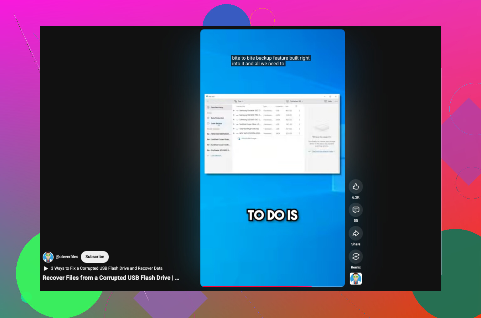

Wenn du eine kurze Anleitung möchtest, ist diese Videoanleitung zur Wiederherstellung eines formatierten oder beschädigten USB-Sticks leichter zu verstehen als die meisten Textanleitungen.

  • gute Unterstützung für die Vorschau
  • einfache Filterung nach Dateityp
  • kommt mit gängigen USB-Formaten gut zurecht
  • ordentlich für Schnellformatierungs-Situationen
