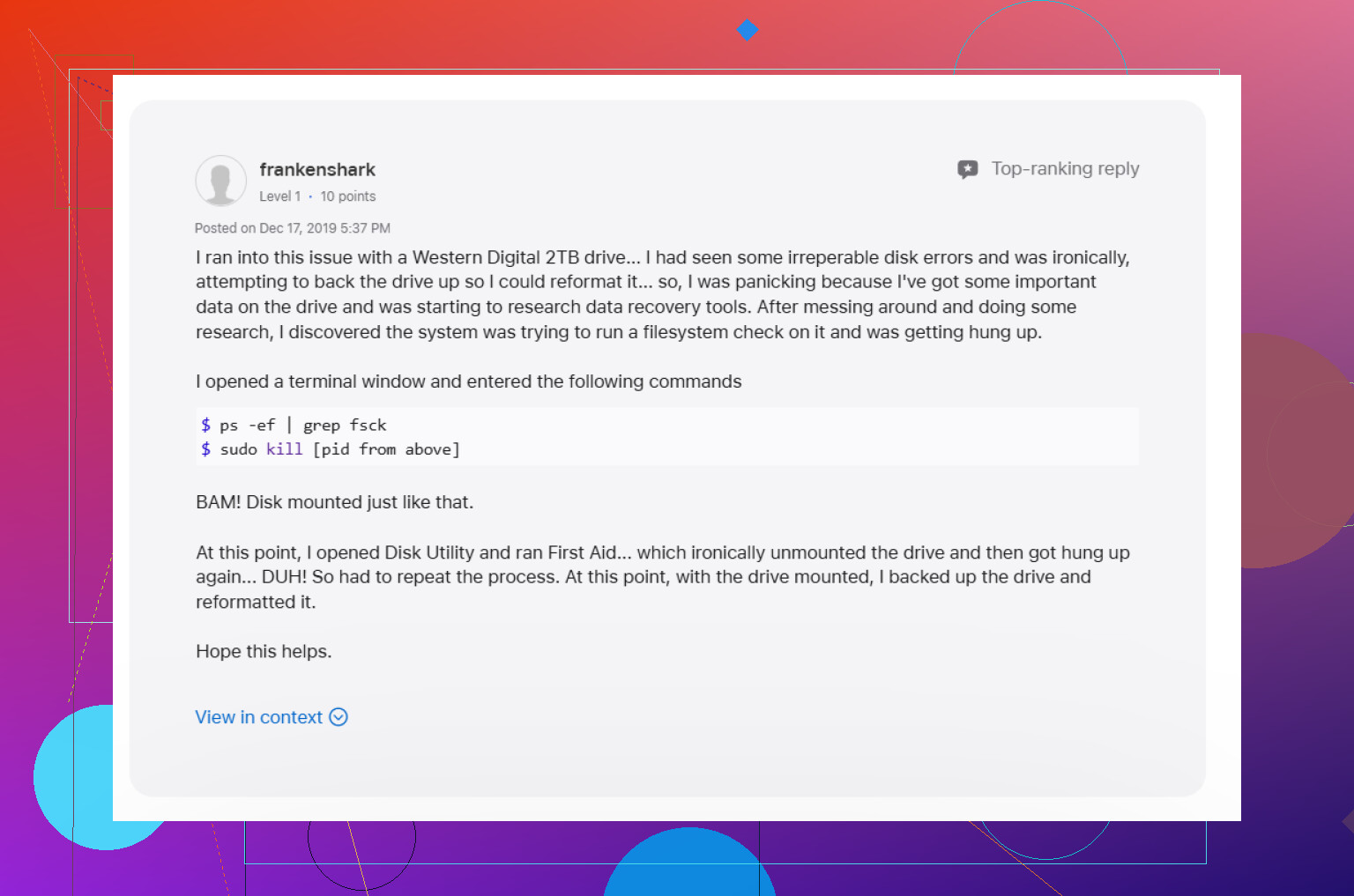

1. Een vastgelopen fsck-controle beëindigen
Dit heeft het voor mij meer dan eens opgelost.
Wanneer een schijf verkeerd wordt losgekoppeld, start macOS vaak vanzelf fsck. Die controle is bedoeld om te helpen, maar als die vastloopt, blijft de schijf vergrendeld. Ik zag dit het vaakst bij grotere externe schijven en bij exFAT.
Open Terminal via Apps > Hulpprogramma's en voer daarna uit:
sudo pkill -f fsck
Typ je Mac-wachtwoord wanneer daarom wordt gevraagd. Je ziet de tekens niet terwijl je typt. macOS doet dat expres.
Als fsck degene was die de toegang blokkeerde, verschijnt de schijf soms vrijwel meteen weer. Als die alleen-lezen wordt aangekoppeld, blijf er dan vanaf en kopieer eerst je bestanden. Ik bedoel meteen.

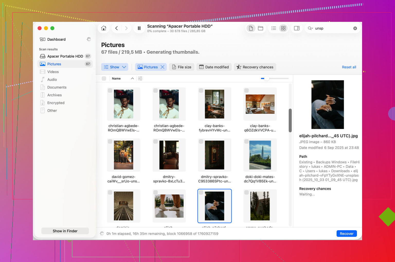

Ik zou een hersteltool gebruiken en de gegevens eerst naar een andere gezonde schijf overzetten. Disk Drill is één mogelijkheid. Het kan een schijf scannen, zelfs wanneer macOS weigert die op de normale manier te mounten. Het doel is nog niet om de schijf te repareren. Het doel is om je bestanden eruit te halen terwijl de ruwe data nog leesbaar is.
Mijn regel nadat ik hier een weekend aan had verloren, was simpel. Eerst herstellen. Daarna repareren. Wissen als laatste.

  1. Als je bestanden belangrijker zijn dan de schijf, schakel dan over naar herstelmodus voor je gegevens, niet voor macOS.
    Disk Drill is een goede optie voor gegevensherstel van een externe harde schijf op Mac wanneer de schijf niet wil aankoppelen. Scan de schijf, sla herstelde bestanden op een andere schijf op en maak je daarna pas zorgen over reparatie.
Ook is dit de juiste denkwijze voor jouw geval: wanneer je moet stoppen met het gebruiken van een falende externe schijf en je moet richten op gegevensherstel
Nog iets wat mensen missen. Als de schijf klikt, uitspint, verdwijnt uit diskutil list, of steeds opnieuw verbinding maakt, stop dan nu. Dat is het gebied van fysieke uitval. Meer nieuwe pogingen = slechtere kansen. Als hij zichtbaar en stabiel blijft, heeft herstelsoftware nog steeds een redelijke kans.

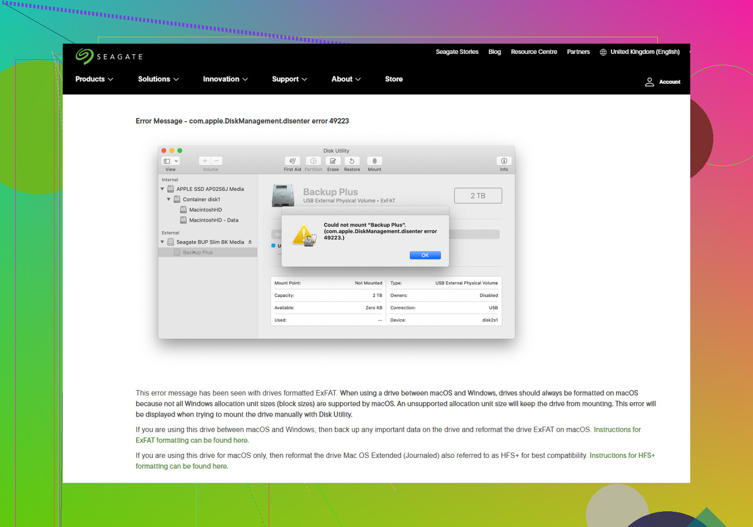

Ik zou één ding toevoegen dat zowel @mikeappsreviewer als @hoshikuzu alleen indirect hebben aangestipt: controleer of het volume wordt geblokkeerd door het beveiligingsbeleid van macOS, niet alleen door corruptie.
Dit gebeurt vaker met oudere HFS±schijven, vreemde partitietoewijzingen of schijven die zijn gebruikt in NAS-, DVR- of Linux-systemen. De schijf kan er in Schijfhulpprogramma prima uitzien, maar Finder weigert hem te koppelen en geeft toch de disenter-fout.

  • Probeer alleen-lezen te koppelen:
    diskutil mount readOnly /dev/diskXsY
    Als dat werkt, kopieer dan eerst de gegevens en stop daar

Als de gegevens belangrijk zijn, ben ik het er enigszins mee oneens om te veel controle-/reparatiepogingen te doen. Na 2 of 3 mislukte koppelingspogingen zou ik overstappen op herstel. Disk Drill is meestal de praktische keuze voor herstel van externe harde schijven op Mac, omdat het de schijf kan scannen, zelfs wanneer macOS die normaal niet wil koppelen.
