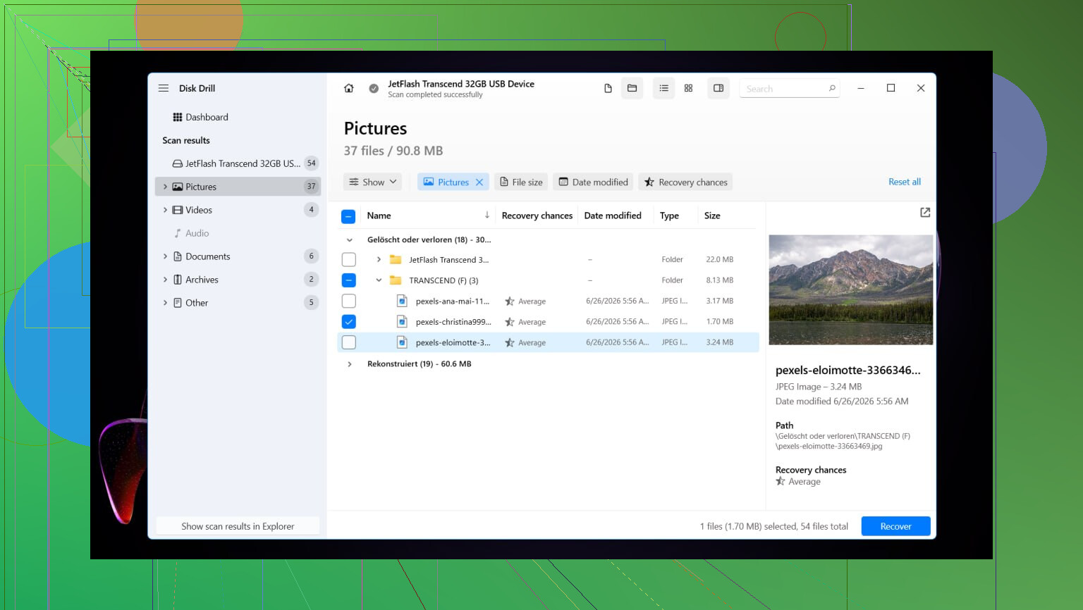

Bende işe yarayan şey Disk Drill oldu. Silinen bölümleri buldu ve benim durumumda her şeyi karmakarışık dökmek yerine klasör adlarını ve dosya adlarını da korudu. Bu, beklediğimden daha önemliydi.
Kurtarma akışının kısa özeti şöyle:
  1. Disk Drill'i silinen bölümün bulunduğu sürücüye değil, farklı bir sürücüye kurun.
  2. Programı başlatın, ardından bölümün daha önce bulunduğu fiziksel diski seçin.
  3. Kaybolan Verileri Ara'ya tıklayın. Bazı harici sürücülerde hangi tarama türünü istediğinizi sorar. Çoğu durumda ben Evrensel Tarama'yı seçerdim. Kaynak bir kamera kartıysa veya drone görüntüleriyse, bunun yerine Gelişmiş Kamera Kurtarma'yı kullanın.
  4. Taramayı tamamlanana kadar bekleyin. Eksik bölümü algılarsa açın ve içeriği kontrol edin.
  5. Herhangi bir şeyi kurtarmadan önce birkaç dosyayı önizleyin. Ben her zaman rastgele şeyleri, belgeleri, fotoğrafları ve bir büyük dosyayı test ederim; böylece sonucun çöp olmadığını anlarım.
  6. İstediğiniz dosya veya klasörleri seçin, ardından Kurtar'a tıklayın.
  7. Her şeyi başka bir diske kaydedin. Orijinal olana değil. Kulağa tekrarlıyormuşum gibi geldiğini biliyorum ama insanların kendi kurtarmalarını mahvettiği yer tam da burasıdır.

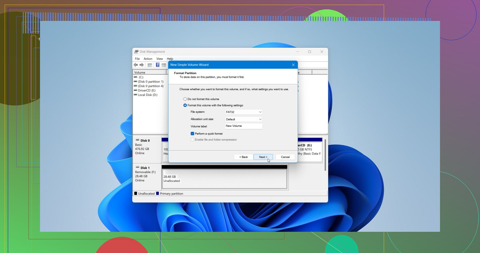

Veya bölümü yeniden oluşturun ve dosyalarınızı geri taşıyın
Verileri zaten dışarı aktardıysanız ve sürücüyü yeniden kullanılabilir hale getirmek istiyorsanız, bu yol daha kolaydır.
  1. Win + X tuşlarına basın ve Disk Yönetimi bölümünü açın.
  2. Ayrılmamış alana sağ tıklayın ve Yeni Basit Birim seçeneğini seçin.
  3. Sihirbazdaki adımları izleyin. Gerekirse boyutu ayarlayın, bir sürücü harfi atayın, ardından kurulumunuz farklı bir şey gerektiriyorsa NTFS veya başka bir dosya sistemini seçin.
  4. Hızlı biçimlendirme gerçekleştir seçeneğini işaretli bırakın, ardından işlemi tamamlayın.
Yeni bölüm oluşturulduktan sonra kurtarılan dosyaları geri kopyalayın ve işlemin tamamlandığından emin olmadan önce birkaçını kontrol edin.
