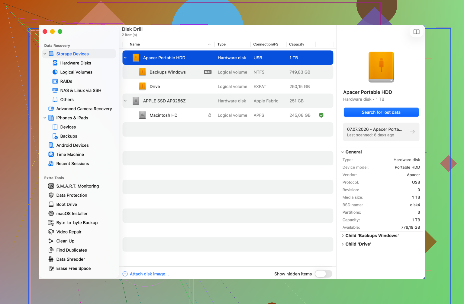

Disk Drill é uma opção para escanear unidades do Mac, incluindo APFS e HFS+. Ele pode procurar registros de arquivos recuperáveis e também identificar arquivos por suas assinaturas internas se os nomes ou pastas originais estiverem danificados.
Não instale o software de recuperação na mesma unidade que perdeu os arquivos. Instale-o em outro lugar e recupere os arquivos encontrados também para um dispositivo de armazenamento diferente.
