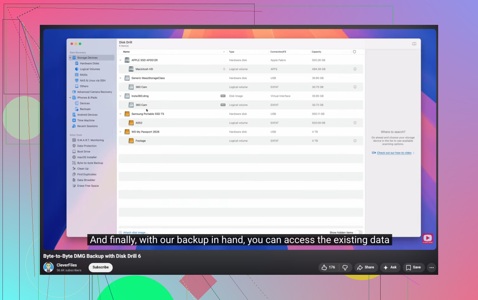

Na parte de software, eu iria de Disk Drill. Eu o usei em um pendrive que o Windows se recusava a ler, e em outro que aparecia como RAW. A parte de que mais gostei foi a opção de fazer um backup completo byte a byte antes da varredura. Se o pendrive estiver instável, trabalhar a partir de uma imagem é mais seguro do que forçar o original repetidamente.
Os passos são simples o suficiente:
  1. Instale o Disk Drill no seu PC, não no USB com problema.
  2. Conecte a unidade USB.
  3. Abra o Disk Drill e selecione o dispositivo USB.
  4. Se ele parecer instável, crie primeiro um backup byte a byte.
  5. Execute a varredura completa.
  6. Visualize o que ele encontrar.
  7. Salve os arquivos recuperados em outra unidade.

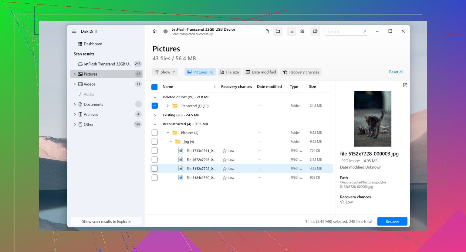

  4. Recupere os arquivos da imagem ou do USB com o Disk Drill.
    Instale-o no seu computador, não no USB.
    Escaneie o dispositivo inteiro.
    Filtre por tipo de arquivo se você precisar das fotos primeiro.
    Salve os arquivos recuperados no seu disco interno ou em outra unidade externa, nunca de volta no mesmo USB.

Mais uma coisa. Se os arquivos forem fotos, procure tanto pelos nomes originais quanto por arquivos encontrados genéricos como JPG, CR2, NEF, PNG. Varreduras profundas costumam recuperar dados sem pastas.
