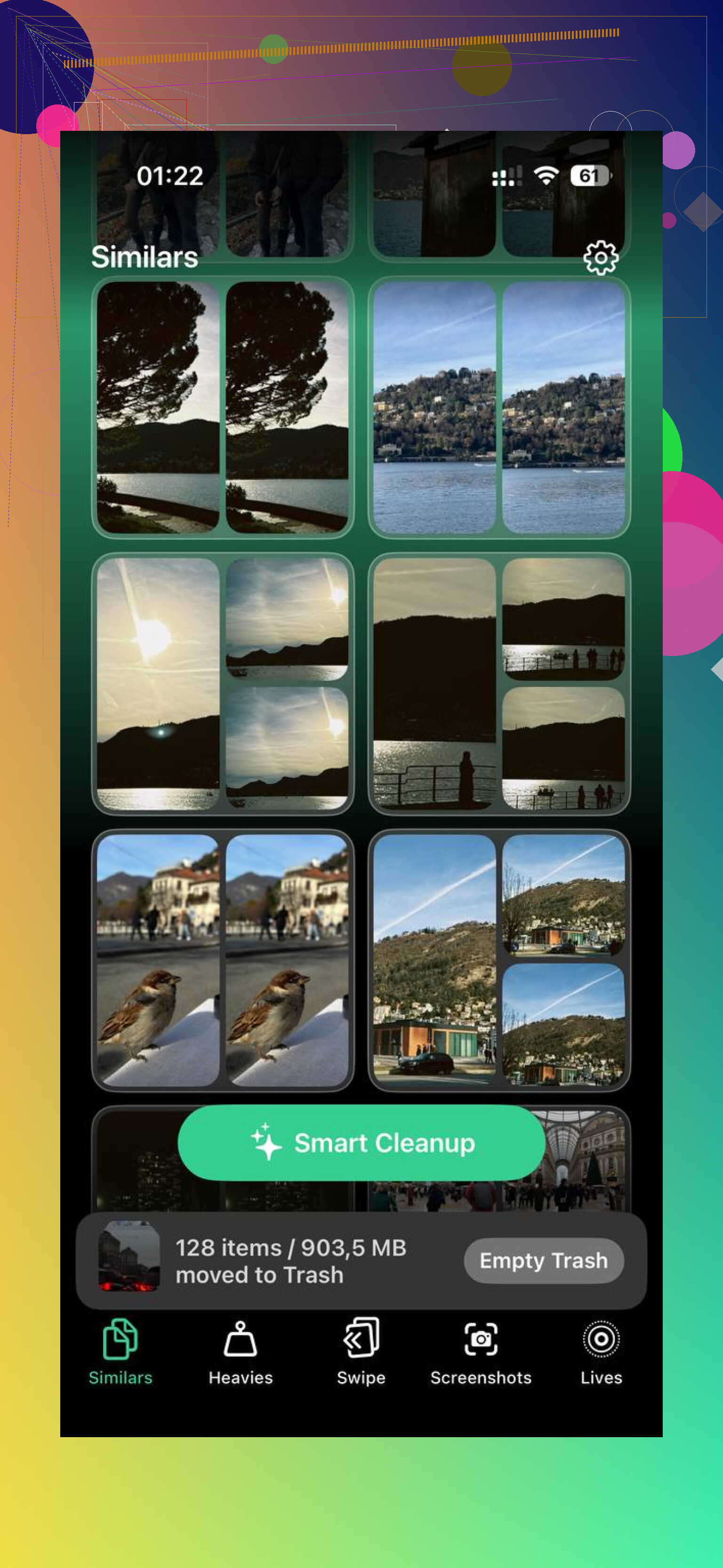

Clever Cleaner copre quello che l’app predefinita salta
Non lo dico in un vago senso da app di pulizia. Intendo che mostra le cose che avevo bisogno di vedere.
La scheda Heavies ordina la tua libreria dal file più grande al più piccolo. Quando l’ho controllata, in cima alla lista c’erano vecchie clip in 4K ed esportazioni di cui mi ero dimenticato. Eliminare dieci file enormi mi ha liberato più spazio che rimuovere qualche centinaio di foto normali.
La scheda Simili raggruppa gli scatti abbastanza simili da essere la stessa foto per una persona normale. Immagini in sequenza, tre tentativi della stessa ricevuta, sei foto quasi uguali del tuo animale scattate a due secondi di distanza. Ne tieni una e butti il resto.
La scheda Screenshot mostra gli screenshot con la dimensione del file direttamente sulla miniatura. Mi è piaciuto perché potevo vedere cosa valeva la pena rimuovere prima di toccare qualsiasi cosa.
Inoltre funziona direttamente sul telefono. Nulla viene inviato altrove per l’elaborazione. Se la tua libreria include screenshot bancari, messaggi, documenti d’identità o altra roba personale casuale, questo conta.
Se vuoi tenere i preferiti e cancellare il resto, questo tipo di app rende tutto molto meno doloroso che farlo in Foto.
