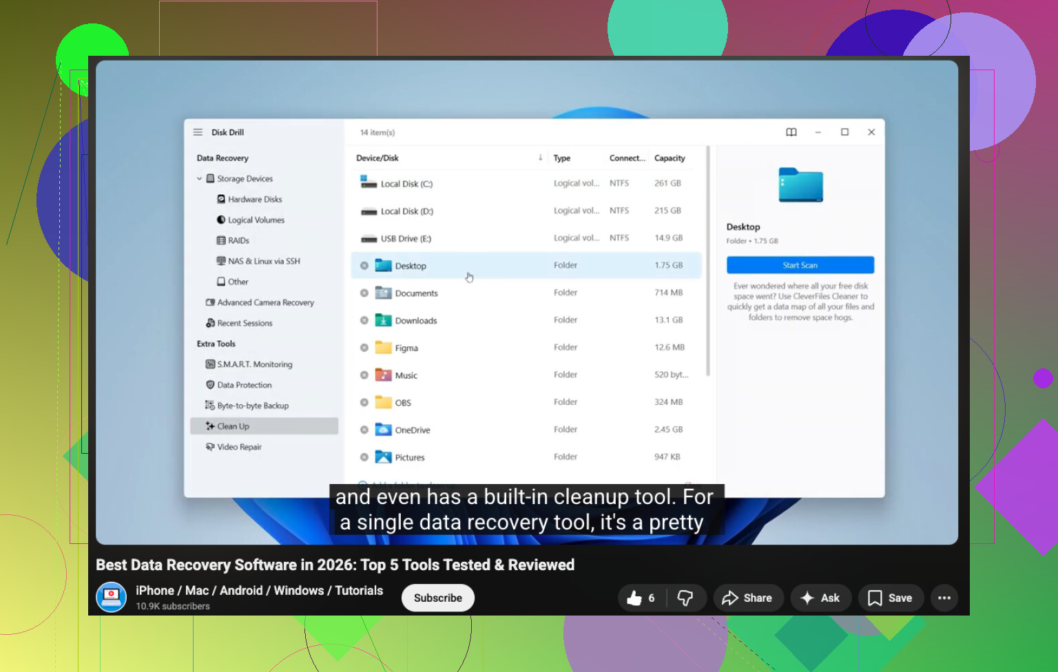

Hvis systemet registrerer kortet, er software den sædvanlige løsning. Der er en YouTube-gennemgang her, hvis du vil se processen først:

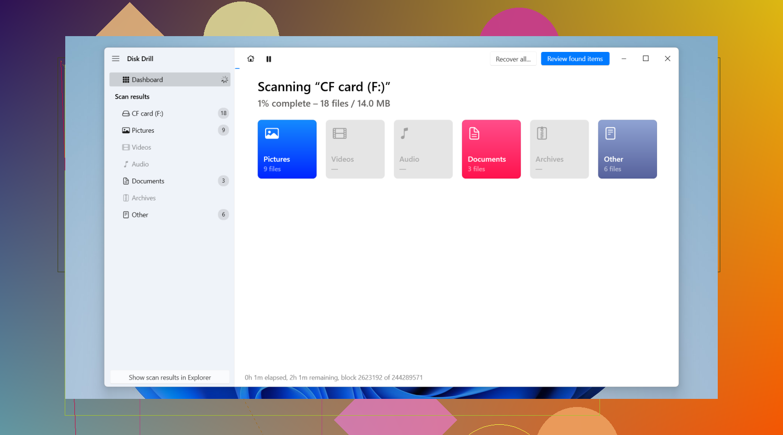

Disk Drill har været den mindst irriterende mulighed i min brug. Forhåndsvisning hjælper. Understøttelse af kamerafiltyper er bedre end det, jeg fik fra de fleste gratis værktøjer. Jeg brugte det til CR2, NEF, ARW og nogle store videofiler fra ældre Lexar-kort.

  5. Scan imaget med Disk Drill eller en anden gendannelsesapp.

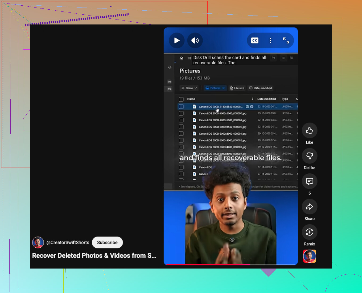

Til fotoarbejde klarer Disk Drill sig ofte bedre med RAW og rekonstruktion af mapper end ældre gratis værktøjer. Hvis du vil have en hurtig visuel gennemgang, er denne videoguide til gendannelse af fotos fra CF-kort nem at følge.

Hvis det ikke virker, så ja, lav et image af kortet og scan imaget. Det er jeg enig i. Disk Drill er et af de bedre valg til fotogendannelse fra CF-kort, fordi det håndterer RAW-formater rimeligt godt og lader dig forhåndsvise, før du gendanner. Jeg ville gendanne til et andet drev og derefter sammenligne filantal og størrelser, ikke kun filnavne.
