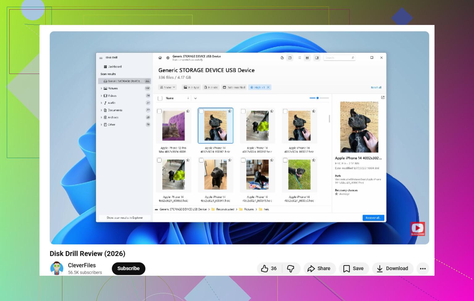

Se você quiser o caminho menos doloroso, Disk Drill é por onde eu começaria. Ele cobre os problemas que unidades USB costumam causar: arquivos excluídos, formatação acidental, volumes RAW, partições corrompidas e outros danos lógicos. O que mais me chamou atenção foi a abordagem de varredura. Ele não fica preso a um método e encerra por aí. Ele combina vários tipos de varredura e verifica uma longa lista de assinaturas de arquivos em uma única passada, o que ajuda quando a unidade está meio quebrada e você não sabe o que falhou primeiro.
Uma parte que acabei valorizando mais do que esperava foi o recurso de backup byte a byte. Alguns pendrives funcionam bem por trinta segundos, depois desconectam, depois voltam como se nada tivesse acontecido. Nesses casos, criar uma imagem primeiro é a opção mais segura. Você analisa a cópia, não o pendrive original, o que reduz a chance de forçar uma unidade morrendo até o limite. A ferramenta de visualização também ajuda. Você consegue ver se os arquivos parecem utilizáveis antes de gastar mais tempo com a recuperação.

  1. Disk Drill
    Melhor combinação de interface fácil de usar e resultados sólidos. Bom para arquivos excluídos, pastas ausentes e unidades com problemas no sistema de arquivos. Ele também mantém as prévias em destaque, o que economiza tempo. Se você quiser ver rapidamente como ele lida com a recuperação de USB, assista a este passo a passo de recuperação de USB com o Disk Drill. Se você estava procurando uma análise do Disk Drill, pense nele como uma ferramenta simples de recuperação para USB e unidades externas, com interface limpa, suporte a varredura profunda, visualização de arquivos e recuperação de fotos, documentos, vídeos e arquivos compactados.
