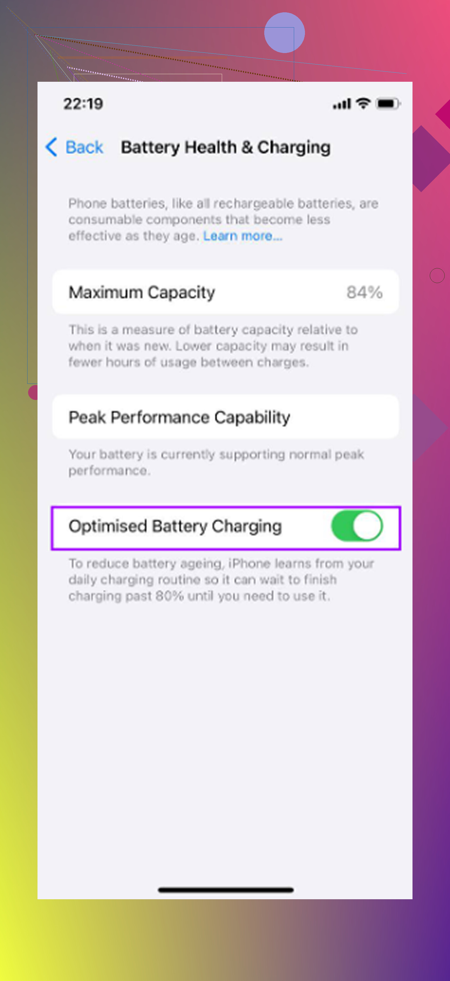

Verifique a bateria antes de mudar qualquer outra coisa
Vá em Ajustes > Bateria > Saúde da Bateria e Carregamento. Se a capacidade máxima estiver abaixo de 80 por cento, esse provavelmente é o principal problema. O iOS pode reduzir a velocidade da CPU em uma bateria desgastada para que o telefone não desligue aleatoriamente.
Nesse ponto, ajustar configurações ou apagar alguns apps é secundário. Trocar a bateria é muito mais barato do que trocar de telefone, e geralmente faz mais pela performance do que qualquer truque de limpeza.
Se a saúde da bateria ainda estiver acima de 80 por cento, então faz sentido olhar para as outras causas.

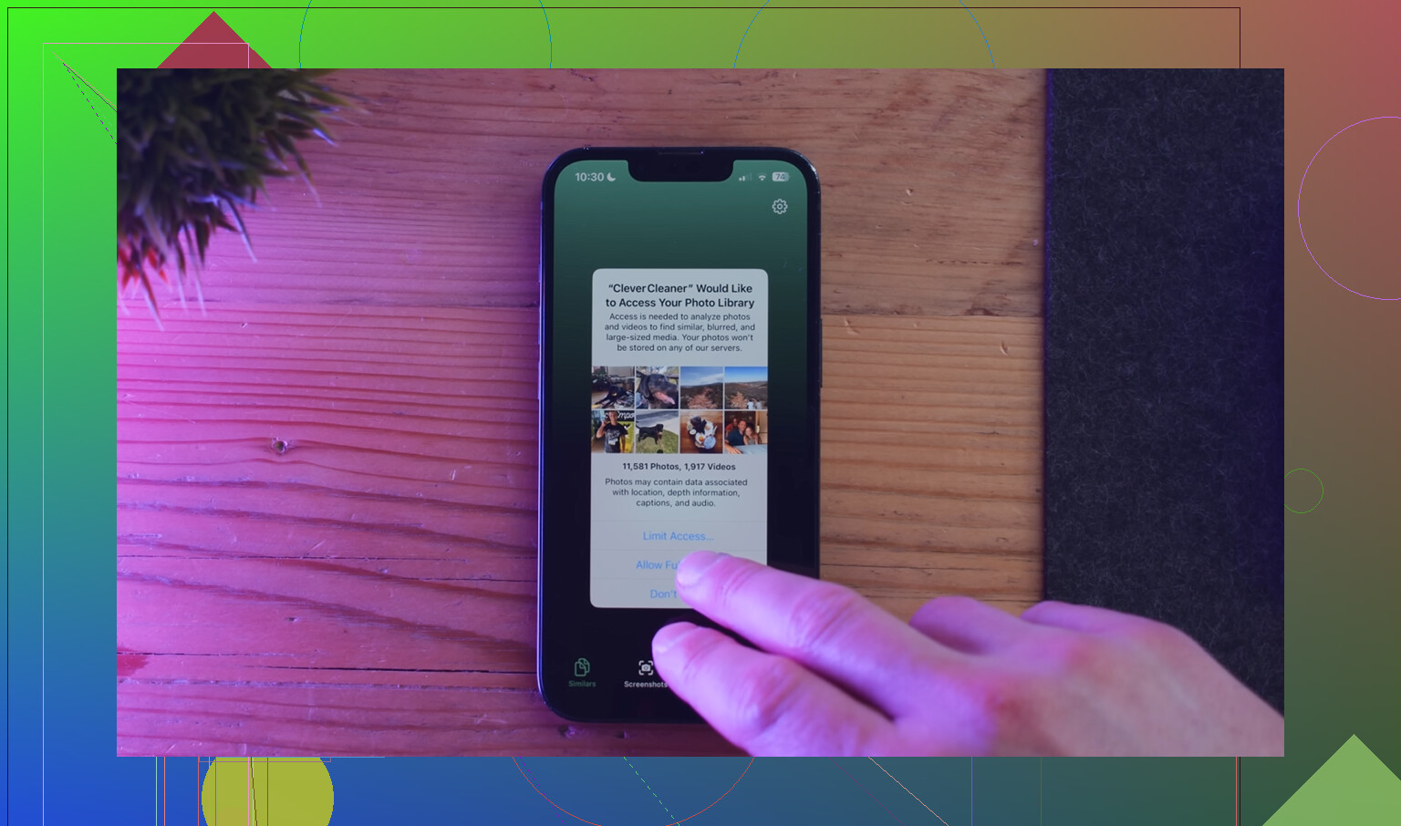

A limpeza que realmente libera espaço
Vasculhar manualmente anos de fotos e vídeos é um saco, especialmente se você tiver milhares deles. Clever Cleaner torna essa parte muito menos irritante. É grátis, sem anúncios e sem assinatura.
A forma mais útil de passar por isso:
  1. Comece pela aba Heavies. Ela organiza os arquivos do maior para o menor e mostra o tamanho exato. Gravações de tela antigas e vídeos em 4K geralmente vão direto para o topo. Apagar alguns deles pode liberar mais espaço do que remover centenas de fotos normais.
  2. Depois, verifique Similars. Ela encontra fotos que são quase iguais e marca a mais nítida em cada grupo. Isso é bom para rajadas, fotos repetidas e todas aquelas situações de mesma foto, mas com ângulo um pouco diferente.
  3. Olhe também Screenshots. Cada item mostra seu tamanho antes de você apagar qualquer coisa, o que facilita limpar o lixo sem precisar adivinhar.
  4. Tudo funciona no aparelho, então as fotos não são enviadas para outro lugar.
